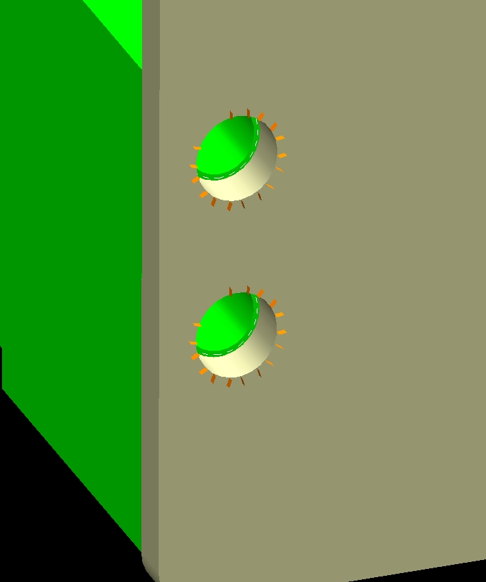

Hallo zusammen.

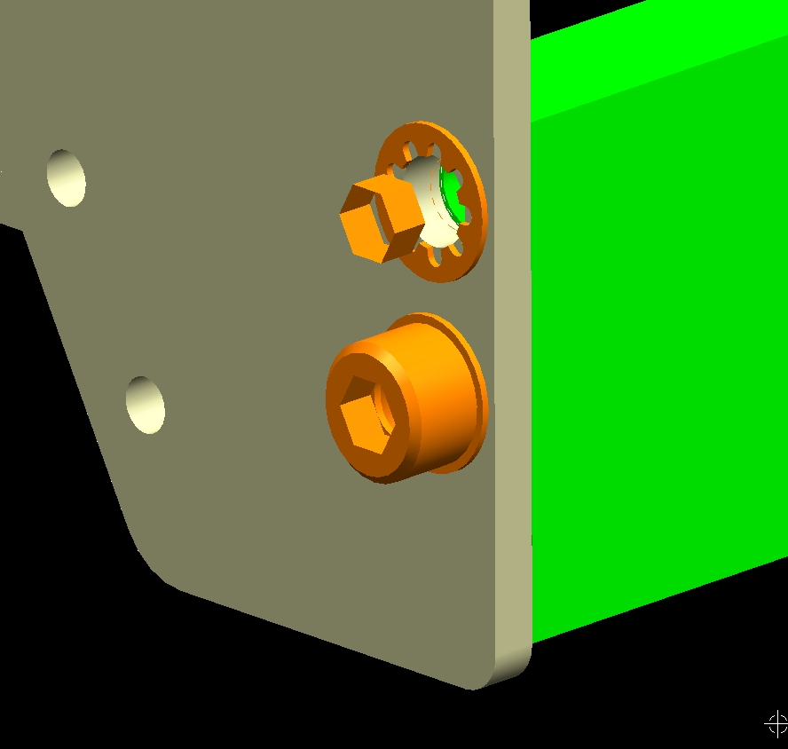

Habe hier ein immer wiederkehrendes Grafikproblem wenn ich in der BG Teile verknüpfe. Es passiert dann immer einmal wieder dass Teile, die ich verknüpft habe nicht mehr komplett dargestellt werden und in der schattierten Anzeige einige Flächen fehlen. Schalte ich um in den Drahtgittermodus werden die Teile korrekt angezeigt, zurück in die schattierte Ansicht sind sie wieder fehlerhaft. Es passiert auch nicht grundsätzlich bei allen Teilen sondern nur hin und wieder und auch nicht mit allen Teilen des gleichen Typs d.h. wenn ich 5 Schrauben einbaue sehen 3 gut aus und 2 sind mal 'kaputt'.
Bisher einzige Lösungsmöglichkeit ist entweder die BG neu laden oder die weniger aufwendige Möglichkeit ist nur das betroffene Teil schließen und wieder öffnen.
Habe dieses Problem seit NX2 mit bisher allen probierten Treiberversionen, habe gerade den neusten Treiber von Ati runtergeladen und werde es damit ausprobieren, habe aber eigentlich wenig Hoffnung.
Da ich eigentlich auch nicht erwarte dass jemand eine Lösung weiß will ich nur wissen, ob es Leidensgenossen gibt ;-)

Hallo Michael,
ich habe genau das gleiche Problem, allerdings mit nvidia-Grafikkarten, was für mich bedeutet, daß es kein Treiber-Problem ist.
Den Weg zur Hotline habe ich bisher gescheut, da es bei uns riesige Baugruppen sind und der Export-Aufwand zu groß ist.
Unterschiedlich ist bei uns teilweise das Auftreten. Manchmal verschwinden die Teile, manchmal sind z.B. Schrauben um ein paar Millimeter verschoben !!. Allerdings lassen sich die Fälle an einer Hand abzählen.

Hallo Michael,
wir haben das Problem auch mit NVIDIA-Karten (QuadroFX1000) und zwar seit der Version 2.0.4.2! Vorher war alles i.O. Daher gehe ich von einem Problem bei UG aus!!!
Ich hab das auch der Hotline gemeldet, von der ich aber noch keine Antwort habe.
Kleiner Tipp: Bei uns hilft es das Fenster einmal zu wechseln! Also erst auf ein anderes Teil und dann wieder zurück auf die Baugruppe. Aber nervig ist das ganze trotzdem. Meldet doch bitte Eure Probleme auch bei UGS, damit mal ein Bewegung in die Sache kommt!
Parts hab ich bisher nicht hingeschickt und werde ich vorraussichtlich auch nicht tun, da das Problem nicht bei bestimmten Parts auftaucht sondern immer mal sporadisch...

haben wir auch an manchen Maschinen. Herstellung der schattierten Darstellung: Menüleiste -> Layout -> aktualisieren !!!

@boffix
Super, funktioniert. Baut zwar auch die gesamte Baugruppe neu auf was eigentlich auch deepblue's Vorschlag tut aber geht direkter. Was mich ein wenig irritiert ist dass die Befehle im Mausmenü nichts bringen - bin eigentlich davon ausgegangen, dass das die gleichen Befehle sind wie  Layout - aktualisieren/Anzeige aktualisieren

Ach übrigens, hab jetzt einen neuen Treiber firegl-unified-8.083 und das Ergebnis ist wie erwartet dass die Problematik besteht wie bisher. Aber das es ja auch andere Grafikkarten betrifft braucht man ja auch nicht von einem Treiberproblem ausgehen.
