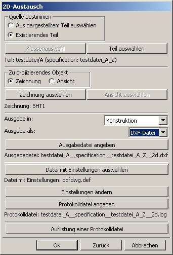

ich hab Probleme beim Datenexport aus der Zeichnungerstellungs heraus.
Ich habe sowohl dxf und dwg, als auch als 2D-datenaustausch, und hier jeweils sowohl Export in den Konstruktions, als in den Papierbereich ausprobiert.
habe es mit existierenden Teil und aus dargestellten Teil probiert, beim dargestellten Teil kann ich auch nur den Zeichnungsrahmen etc. auswählen.
Immer mit dem gleichen Erfolg:
ist wird nur der Zeichnungrahmen, Kopf, Ansichtsfenster exportiert
Hat jemand ne Idee woran das liegen kann?

Der Export einer Zeichung geht normalerweise wie folgt:
- Aus der Zeichnungserstellung heraus Exportieren CGM und die Zeichnung auswählen.
- Das erstellte CGM importieren.
- Dieses importierte CGM exportieren als DXF/DWG und alle Elemente auswählen.
Dann sollte eigentlich das exportierte DXF/DWG Deine Zeichnung enthalten.

sorry, die methode kenne ich auch. wir BEHELFEN uns auch, indem wir den plotfile in einem anderen programm als dxf abspeichern.
finde das aber eine lösung, die inakzeptabel ist, da hier viele infos verloren gehen und der aufwand einfach zu groß ist.

unsere Einstellungen beim 2D Austausch siehe Anhang. Ansonsten meine Vorgehensweise:
- Muster erweitern - alles
- aus Gruppe entfernen -alles
- speichern (sehr wichtig)
- Ansichtbegrenzung aus
- DXF/DWG erstellen
Viel Glück , DXF und DWG und UG, es passt nicht zusammen :-((
Gruß Mario

Danke Mario für Deine detaillierte Antwort!
ich hab einfach unter "Erweiterte Einstellungen"
Ausgabe als DXF/DWG-Revision "R14" gewählt!!!!
und - oh Wunder - es geht plötzlich!!!
trotzdem danke für Eure Hilfe!

speiche doch gleich in der Datei dxfdwg.def die Zeile
ACAD_VERSION = R14 ab.
So hast Du immer die richtige Version.
