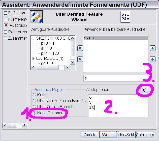

Hab auch mal eine Frage vielleicht kannste mir weiterhelfen.
Es gibt doch z.B Udf mit Auswahlmenü wie Gewinde oder Schraubenköpfe mit festen Zuordnungen wie und wo werden bzw.sind diese gespeichert.

glaube da kann ich Dir helfen Ugsi: Beim Assistenten an der Stelle wo die Ausdrücke abgefragt werden kann mann Werte vorgeben. Hab ein JPG angehängt. Deinen Tipp mit dem letzten Eintrag muss ich gleich mal Testen.
Grüßle Boffix !!!
