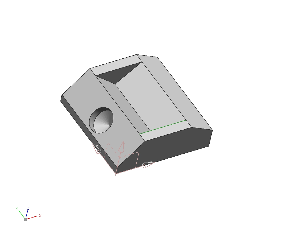

extension1.rar
Ich greife dieses Thema nocheinmal auf.
Im angehängten dfa wird das generiert, was auf dem Bild zu sehen ist.
Das Problem ist die Bohrung. Diese hat als Placement_Face mit askFaceClosestToPoint die Fläche der Phase.
ich wollte demandOrder nutzen per
Code:
(List UnCached) demandOrder: {block_1:,body_1:,extruded_1:,chamfer_1:,hole_1:};
Beim Einfügen als Child Rule wird die Bohrung nicht angezeigt. Im PartNavigator wird sie aufgeführt ohne Fehlermeldung. Wenn ich sie einmal aus- und wieder einblende ist sie auch sichtbar. Sichtbarmachen der Bohrung geht auch über "Regenerate All" im KF Navigator.
Weiß jemand Rat?
