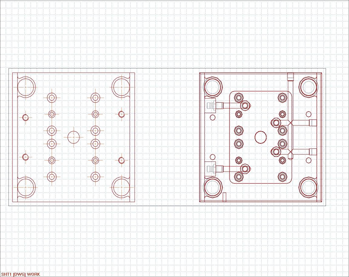

Hab eine Baugruppe von der ich eine Zeichnungsableitung benötige und hab massive Dartstellungsprobleme
Es ist ein Bauteil eingeladen das bei der Zeichnungsableitung mit Volllinien dargestellt wird obwohl verdeckte Kanten auf unsichtbar gestellt sind
Wenn das Teil nicht in eine BG geladen wird ist die Darstellung richtig
Kennt jemand das Problem brauche dringend eien Lösung

Kann ich nicht nachvollziehen, hast du schon die Volumenkörperdurchdringung im Ansichtsstil getestet?
Stell doch ein Bildchen hoch, am besten mit dem "Stil"-Fenster für die Ansicht.

Hab mal das Bildchen beigefügt,
Platte ist Bestandteil einer BG
links ist die Platte allein zu einer dwg geladen und rechts die kmpl BG zur selben dwg
alles mit den gleichen Einstellungen (verd. Kanten unsichtbar)

ich hab alles versucht, dein Ergebnis krieg ich nicht hin. Bei mir funzt das 100%, allerdings in NX3.

Habs gefunden RefSet war nicht auf Model gestanden
