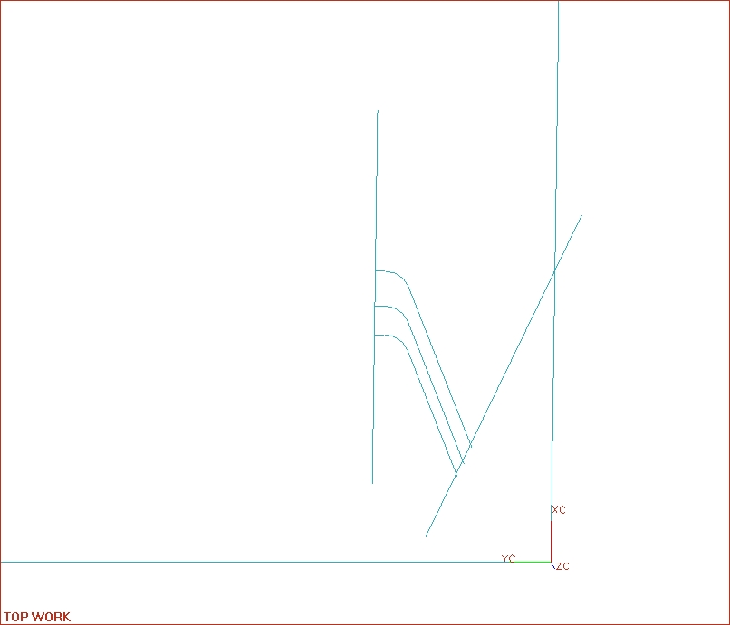

ich moechte die untere skizzierte Kurve 20 mal entlang der vertikalen und der schraegen Linie kopieren. Der Abstand soll immer gleich bleiben und die Laenge der waagrechten Kurve auch. Es muss also immer die schraege Kurve laenger werden und der Endpunkt also langsam der schraegen Linie folgen.
Ich hab jetzt mal die Kurve in einem Sketch 3 mal gezeichnet aber das ist doch recht umstaendlich wenn ich das noch 17 mal machen muss.
Geht das in UG irgendwie.
Gruss Buggi

erstellt am: 01. Feb. 2005 15:14    Editieren oder löschen Sie diesen Beitrag!  <-- editieren / zitieren -->   Antwort mit Zitat in Fett Antwort mit kursivem Zitat    Unities abgeben: 1 Unity (wenig hilfreich, aber dennoch)2 Unities3 Unities4 Unities5 Unities6 Unities7 Unities8 Unities9 Unities10 Unities Nur für Buggi 10 Unities + Antwort hilfreich
Hallo Buggi,
Du kannst in der Skizze auch Transformieren (Bearbeiten - Transformieren). Dort gibst Du dann an "Zu einem Punkt" und wählst 2 Pkte in Deiner Skizze, die die Richtung und den Abstand für die Verschiebung vorgeben (notfalls skizzierst Du vorher eine Linie die Du nicht mitkopierst und am Ende wieder löschen kannst).
Und funzt es?
Deepblue

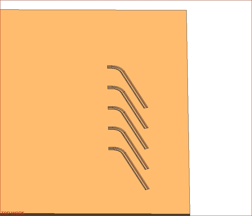

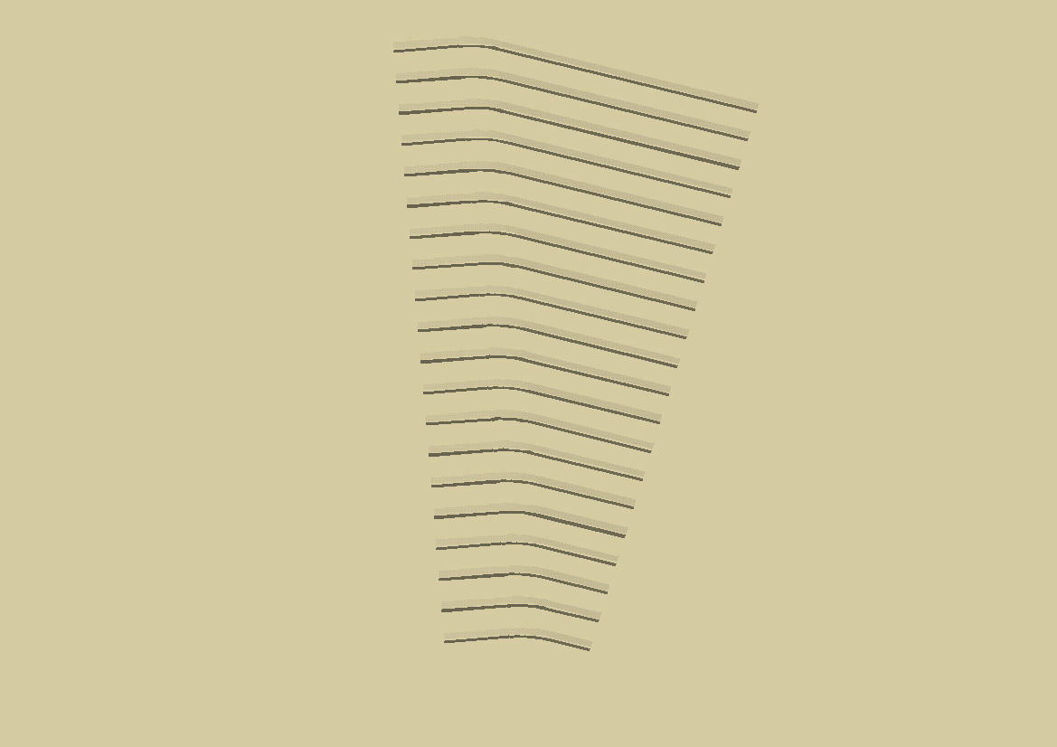

erstellt am: 02. Feb. 2005 08:47    Editieren oder löschen Sie diesen Beitrag!  <-- editieren / zitieren -->   Antwort mit Zitat in Fett Antwort mit kursivem Zitat    Unities abgeben: 1 Unity (wenig hilfreich, aber dennoch)2 Unities3 Unities4 Unities5 Unities6 Unities7 Unities8 Unities9 Unities10 Unities
hallo Deepblue,
in der Skizze kopieren hat schon geklappt. aber ich bin noch nicht am Ziel.
Eigentlich will ich an dieser Kurve noch einen Koerper extrudieren und diesen dann vom Grundkoerper abziehen.Das Ergebnis wie in Bild 1(in ProE gemacht)
In UG bin ich nur so weit wie in Bild2. Mir fehtl, das der Schnitt an der schraege auch entlanglaeuft.
Wenn jemand eine Loesung hat waer mir sehr geholfen.
Gruss Buggi

erstellt am: 02. Feb. 2005 09:51    Editieren oder löschen Sie diesen Beitrag!  <-- editieren / zitieren -->   Antwort mit Zitat in Fett Antwort mit kursivem Zitat    Unities abgeben: 1 Unity (wenig hilfreich, aber dennoch)2 Unities3 Unities4 Unities5 Unities6 Unities7 Unities8 Unities9 Unities10 Unities Nur für Buggi 10 Unities + Antwort hilfreich
Hallo Buggi,
das Ergebnis sieht doch schon mal ganz ausbaufähig aus.
Es ist allerdings nicht nötig 20 Abzugskörper zu extrudieren, einer reicht.
Die 19 Kopien erzeugst Du mit "Assoziative Kopie > Rechteckiges Feld".
Fehlt also nur noch die Änderung der Stirnflächen bezüglich der "schrägen Kurve".
Extrudiere aus dieser Kurve eine Fläche als Referenz. Mit dem Feature "Direkte Konstruktion > Fläche ersetzen" kannst Du nun alle Stirnflächen der Ausnehmungen bezüglich der Referenzfläche ändern.
Viel Erfolg
Dieter

erstellt am: 02. Feb. 2005 11:11    Editieren oder löschen Sie diesen Beitrag!  <-- editieren / zitieren -->   Antwort mit Zitat in Fett Antwort mit kursivem Zitat    Unities abgeben: 1 Unity (wenig hilfreich, aber dennoch)2 Unities3 Unities4 Unities5 Unities6 Unities7 Unities8 Unities9 Unities10 Unities
Hallo Dieter,
hat geklappt. Genau so wollt ichs.
Gruss Buggi
