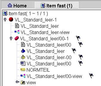

Hallo Thermo,
weiss nicht, ob Du auch mit Teamcenter arbeitest. Falls ja kann man doch Worddokumente an ein Item anhängen !
Schönes WE Boffix
