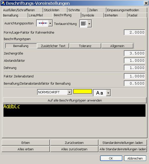

Hallo Forum,
ich bin auf der Suche nach dem Parameter, der den Abstand des Masses zur Massgrundlinie regelt. Immer wenn ich eine Toleranz an das Maß bringe, wird der Abstand größer. Im Bild sieht man ein Beispiel mit und ohne Toleranz.
Wer weiß Rat.

hallo,
lässt sich ab nx2 unter
drafting -> preferences -> annotation -> lettering
dimension/dimension line space faktor aendern

Hallo Grips,
diesen Parameter gibt es auch in NX1 schon, aber nach diversen Versuchen habe ich keine Änderung feststellen können.
Vielleicht kennt jemand die Zusammenhänge mit diesem Wert.

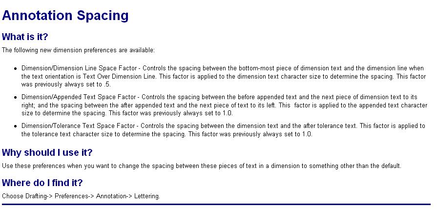

Hallo MVR,
es gibt hier definitiv eine neu Funktion in NX2
sie Anhang
