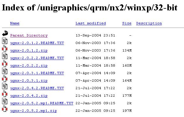

Hallo Leute,
die NX 2.0.5 liegt aufm Server (Mp1). Bei den MaintainencePacks liegt gleich noch ein MP2 bei... wer hat´s schon installiert ?!? Ich mach das direkt nach dem Mittagessen, weil hier im Sheetmetal Tool einige Bugs rausgefallen sein sollen...

Hallo Leute,
bei den ersten Anwendern, die mit NX2.0.5 (MP2) arbeiten tritt der Fehler auf, dass UG keine Komponenten der Baugruppe mehr findet, schaut dann aus wie im angehängten JPG. Kann das jemand bestätigen ?
Gruss Boffix

Hallo Boffix,
haben das Update draufgezogen. Keine Probleme. Vielleicht hat es deine Ladeeinstellungen geändert ??

Hallo Thermo,
wir arbeiten mit Teamcenter V9, und haben im UG festgelegte Ladeoptionen - komisch ...

Hallo nochmal,
dieses Problem hat sich it dem setzen der Variable gelöst, die auch meine Teilefamilie. wieder zum laufen gebracht hat.
