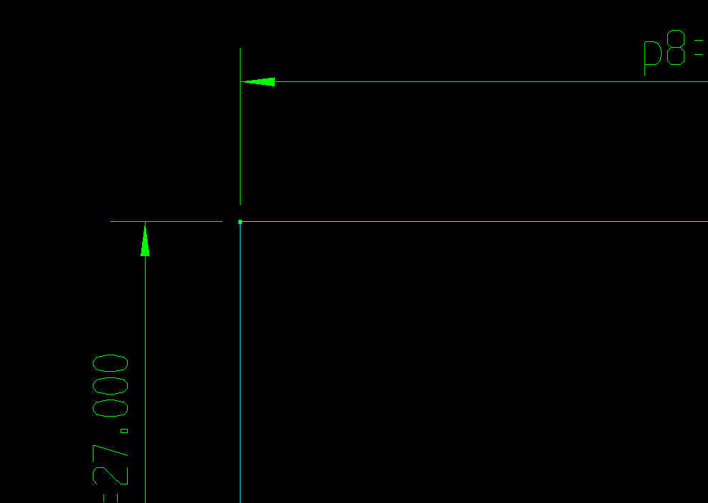

ich benötige wieder einmal Euer großes Wissen:
Bei der Skizzenbemaßung werden die Maßhilfslinien nicht bis zum Körper gezogen (siehe Bild).
Wo kann ich das einstellen, dass die Maßhilfslinien bis zum Körper gehen.
Vielen Dank für Eure Hilfe.
Natascha

Hallo Natascha!
Habs krat mal nachgeschaut wie das funtioniert... die Bemaßungseinstellungen vom Sketch sind die gleichen wie im Drafting Bereich!... dh. du hast im Drafting einen großen Abstand eingegeben bzw. einen Maßhilfslinie komplett deaktiviert!
Also Drafting und dann Annotation Preferences!
Hoff ich konnt dir helfen!
Chris

Hallo Natascha,
das ist doof gemacht, es fällt fast jeder rein. Die Einstellungen der Skizzenbemaßung werden von der Einstellung der Normalen Bemaßung abgeleitet.
Also: Zeichnungsseite > Voreinstellung > Beschriftung > Reiter Linie/Pfeil > Wert J un H verändern.
Walter Hogger

das kann ich nicht ganz bestätigen. Obwohl die Werte H und J auf NULL gesetzt sind, habe die Bemaßungslinien im Sketcher einen Abstand ...
Dies ist gerade bei sehr kleinen Skizzenkonturen störend ...

kann ich nur bestätigen.
H und J sind auf "Null" gesetzt(!) in den Voreinstellungen als wie auch im ug_metric.
Scheinbar wieder mal keine Lösung in sicht....

vielen Dank für Eure schnelle Hilfe, leider hatte ich keinen Erfolg mit dem verändern der Werte H und J.
Wenn noch andere Vorschläge kämen, wäre ich euch sehr dankbar.
