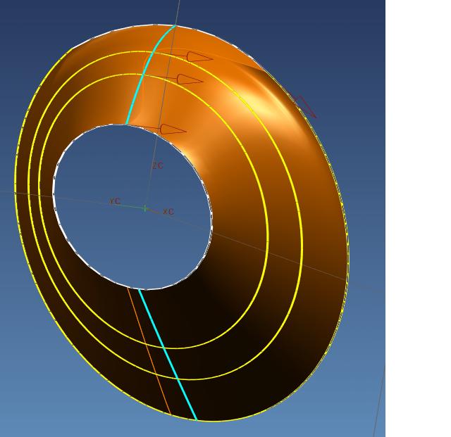

Hallo Forum,
einen schönen Gruß von der Wasserkante wünscht euch ein ehemaliger Pro/E User der sich nun mit UG abplagt.
Und schon ist mein erstes Problem in Sicht. Ich würde gerne eine Fläche aus verschiedenen Körperkanten ableiten. Beim Erstellen mit dem Befehl "Through Curves" habe ich das Problem ("hr_dorn1") das ich keine Befehl finde um den Startpkt in die Mitte der oberen Kurve zu legen. Dadurch wird die Fläche verdreht. Gibt es eine Möglichkeit diese Startpkt zu verändern? (Die Kurve habe ich dazu schun geteilt auch einen Pkt habe ich auf der Schnittstelle erzeugt aber er ist nichr wählbar.

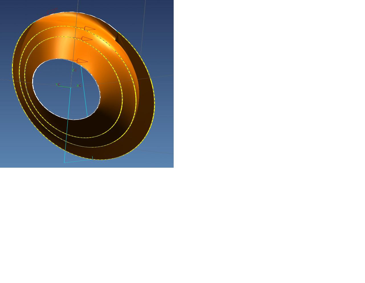

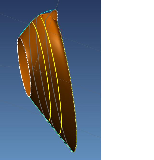

Die Bilder ("hr_dorn2" & "hr_dorn3") zeigen meinen Versuch mit "Through Curve Mesh". Dad Ergebnis ist schon besser aber die Fläche verläuft in der oberen Hälfte nicht durch die Stützkurve.

Hi Leute,
sorry, wer lesen kann ist klar im Vorteil. Die Lösung ist das "Selection Intent" (was in meiner neuen Oberfläche völlig versteckt war), damit kann ich verhindern das er die obere Kante als Tangente wählt und somit den Startpkt auf eine der beiden Seiten setzt. Jetzt läuft alles.
