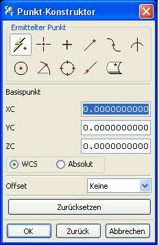

Hallo alle zusammen.
hat jemand von euch schon mit vb.net programmiert für nx3.
ich hab also das problem das ich komponenten in mein assembly durch ein vb.net programm reinlade, aber beim reinladen schmeisst er mir die Teile immer in den nullpunkt, ich habe also keine vorauswahl wie ich es reinlegen soll, wie im anhang.
Weis einer von euch wie ich so was programmieren könnte.
danke in vorraus

jetzt hab ich das auf vb.net angepasst:
Dim o As NXOpen.UF.UFUi '???
        Dim point_tag As NXOpen.Tag
        Dim base_pt(2) As Double
        Dim response As Integer
        Dim nxopenSession As NXOpen.UF.UFSession = NXOpen.UF.UFSession.GetUFSession()
        nxopenSession.Ui.LockUgAccess(NXOpen.UF.UFConstants.UF_UI_FROM_CUSTOM)
        Try
            o.PointConstruct("Bestimmen Sie die Einfüge-Position", o.PointBaseMethod.PointIntersectPt, point_tag, base_pt, response)
        Finally
            nxopenSession.Ui.UnlockUgAccess(NXOpen.UF.UFConstants.UF_UI_FROM_CUSTOM)
        End Try
Select Case ret
            Case 1, 2
                Return E_ABORT ' Abbruch
            Case 3
                coord = CoordSys(position, Matrix3(matrix))
            Case 7
                Return E_FAIL; ' Fehler
            Case 8
        End Select
das uc1630 ist bei mir PointConstruct jetzt muss ich nur noch den deklarieren:
soll ungefähr so aussehen an einem anderen funktion gezeigt:
weist du viellecht wie man das macht
danke in vorraus.

Danke für die Antwort,
hab es so hinbekommen,
das komische is ja nur
das bei mir 2 ok und 3 abbrechen ist
und bei dir ist es umgekehrt.
Wie kann das sein

Hast du mal in die Hilfe geguckt? Da steht es andersherum:
Code:
uc1630
Interactively choose a CSYS. Though 40 characters are allowed in the title,
it should be noted that the first option (ORIGIN,X-PT,Y-PT) appends the point
number (PT1, PT2, and PT3) on the end of the message. Thus, only 36
characters are effectively allowed.
Return
  Users Response
  1 = Back
  2 = Cancel
  3 = OK
  7= No Active Part
  8= Disallowed state, unable to bring up dialog
extern int uc1630 (
      char * cp1,
      int * ia2,
      double * rr3,
      double * rr4 );
char *  cp1 Input Menu Title (40 char max)
int *  ia2 Input/Output On input the default CSYS Option. On output the CSYS option used.
0 = No Default
1 = Origin, X-pt, Y-pt
2 = X-axis, Y-axis
3 = X-pt, Z-axis
4 = CSYS Of Arc/Conic
5 = WCS
6 = Existing CSYS
7 = Absolute CSYS
8 = Current View
9 = Drafting Object
double *  rr3 Output CSYS Matrix (9 element array) - relative to Absolute CSYS of
Displayed Part
double *  rr4 Output Origin Of CSYS (3 element array) - relative to Absolute CSYS of
Displayed Part
Aber wenn es ja funktioniert...

ich weis das Programm zeigt mir das ja auch andersherum als vorschlag an, aber sobald ich es mit eine MessageBox in Unigraphics die einzelnen Funktionen abfrage zeigt er mir das 2 ok und 3 abbrechen ist.
wenn ich das so mache wie mir das .net vorgibt funktioniert es in ug nicht wenn ich so mache wie MessageBox ausgibt dann macht er es,
ganz komisch.
