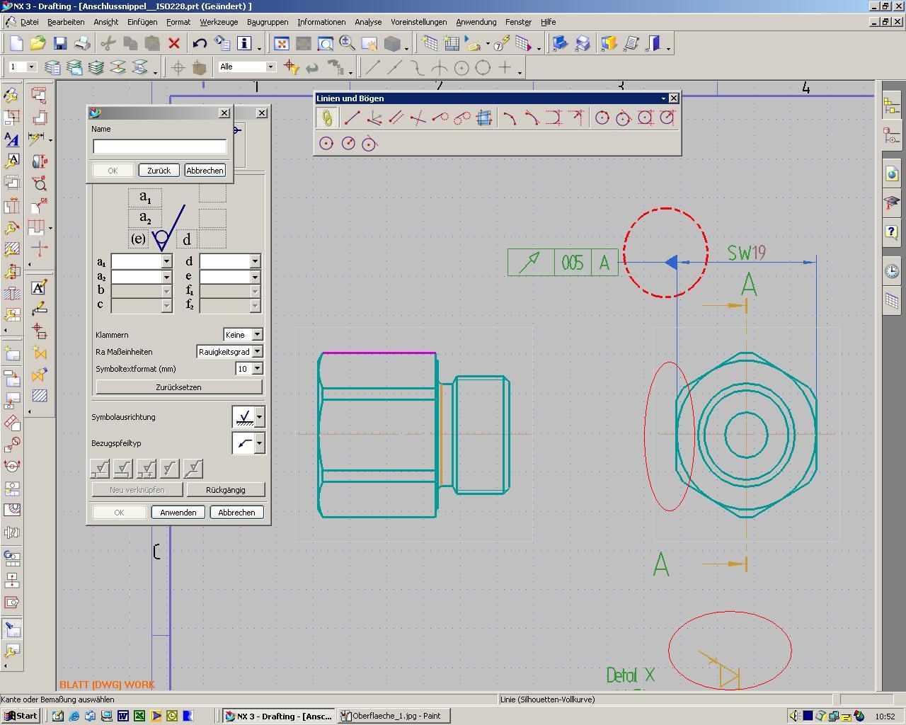

Moin Moin zusammen,
ich habe hier ne Testinstallation von NX3 und ein Problemchen mit den Oberflächenzeichen sowie der Form-Lagetoleranzen, siehe Screenshot:
1. an der eingekreisten vertikalen Kante läßt sich kein Oberflächensymbol anhängen ( über "einfügen, Symbole, Oberflächen")
2. bei den Oberflächenzeichen wird der Text teilweise mit dem Symbol überschneidend platziert
3. bei den Form- und Lagetoleranzen bekomme ich zwar einen Pfeil hin, aber nur mit dem Basissymbol hängt das Symbol auch am Maß.
Grüße Meinolf

Hallo Meinolf
Sind gerade am testen von NX3.
Wie hast du das Surface Finish Symbole menü bekommen , wir haben hier nur Custom Symbols menü ?
Wahrscheinlich stimmen bei uns viele Grundeinstellungen noch nicht ! und kein Systemadministrator weit und breit !
Gruss Flieger

in der ugii_env.dat (findest du unter ...\UGS\NX 3.0\UGII ) suchst du nach "UGII_SURFACE_FINISH", den Wert änderst du auf "on":
# UGII_SURFACE_FINISH    If set to ON, make Surface Finish Symbols available
#                        on Drafting->Insert pulldown.
UGII_SURFACE_FINISH=ON
Dann sollte das funzen.
Grüße Meinolf

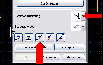

Hi Meinolf,
hast du es schon mal mit diesen Einstellungen probiert?
Gruß Michael

Hallo Michael,
hab ich auch getestet, hat aber nichts gebracht. MIttlerweile habe ich von unserem Dealer ein Beispiel bekommen, wo das funzt. Ich habe das auch mit ner neuen, leeren Datei nachvollziehen können. Irgendwo muß sich eine Option "rechte Ausrichtung" in meiner Datei verstecken. In den Anwenderstandards habe ich die Textausrichtung der Symbole auf "links" stehen, wie gesagt, in neuen Datei klappt es jetzt, nur in den alten bekomme ich es nicht hin.
Grüße Meinolf
