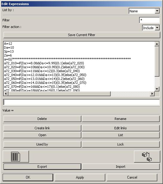

Hallo UG-anwender !
Ich habe diese Woche eine Update Schulung auf NX3 genossen.
Die veränderungen von V17 auf NX3 sind gigantisch.
Was mir jedoch negativ aufgefallen ist, ist die Reihenfolge der Expressions ! Diese sind jetzt Alphabetisch (gross/klein durcheinander)geordnet. In V17 (siehe Anhang) wurde da noch mit gross klein Schreibung unterschieden.
Gibts in NX3 irgendwo einen Schalter ? Sonst wären hier unsere ganzen Vorlagen futsch !
Besten Dank für eure Bemühungen !
gruss flieger

Hallo Flieger,
nach Aussage von UG (Unigraphics Newsgroup) gibt es keine Möglichkeit bei der Sortierung von Ausdrücken (Expressions) zwischen Groß- und Kleinschreibung zu unterscheiden. Im Hintergrund wurde eine Programmierung verwenden (Knowledge Fusion???) die nicht zwischen Groß- und Kleinschreibung unterscheidet.
Gruß Steffen

Hallo CAD Doc
ja ok nicht futsch !
Bei V17 waren die Parameter mit Grossbuchstaben (A, B, F, Z, etc.)zuoberst , dass sind wiederum die Parameter die von den Usern frei wählbar sind, die Parameter mit kleinbuchstaben waren unten (siehe auch jpg) !
Bei NX3 sind diese jetzt durcheinander (a010, a020, a030, A , a2)
also bei 10 frei wählbaren parameter müsste der User nun erst alle suchen, dass wäre ja saumässig umständlich (vorallem hats ca. 1200 sätze, ist wie ein CNC programm , if then else abfragen)! oder ?
Begriffen ?

Hallo Flieger,
einen kleiner Tip: Verwende doch für die Wichtigen Parameter, also die die untereinander angeordnet werden den gleichen prefix (Main) Bsp: Main_A = 12, Main_Da = 2
Somit kann man mit der Option: Filter (*) im Expression Editor arbeiten, setze Filter auf "Main_*" und es werden Dir nur die gefilterten angezeigt.

erstellt am: 17. Jan. 2005 17:27    Editieren oder löschen Sie diesen Beitrag!  <-- editieren / zitieren -->   Antwort mit Zitat in Fett Antwort mit kursivem Zitat    Unities abgeben: 1 Unity (wenig hilfreich, aber dennoch)2 Unities3 Unities4 Unities5 Unities6 Unities7 Unities8 Unities9 Unities10 Unities Nur für mfl 10 Unities + Antwort hilfreich
An alle die hier mitdiskutieren,
ich finde diese Änderung auch bescheuert und extrem hinderlich!
Seit der Version 10 von UNIGRAPHICS verbreiten wir bei unseren UG-Schulungen den Tipp "wichtige Expressions umbenennen und mit einem Großbuchstaben beginnen", damit sind die wichtigen Steuerparameter (treibende Parameter) in der Liste immer oben, sind leichter zu finden und schneller zu ändern.
Die jetzige Änderung zeigt wieder einmal wie wenig sich UGS um die Aufwärtzkompatibilität schert! "Ist ja nur eine kleine unbedeutende Änderung." Dass man im echten CAD-Leben durchaus 20 bis 30 DIN-A4-Seiten von Expressions pro Part zusammenbringen kann und ein nachträgliches Anpassen der Expressionnamen Tage oder Wochen dauern würde, kümmert die Verantwortlichen wenig.
... echt ärgerlich!!!

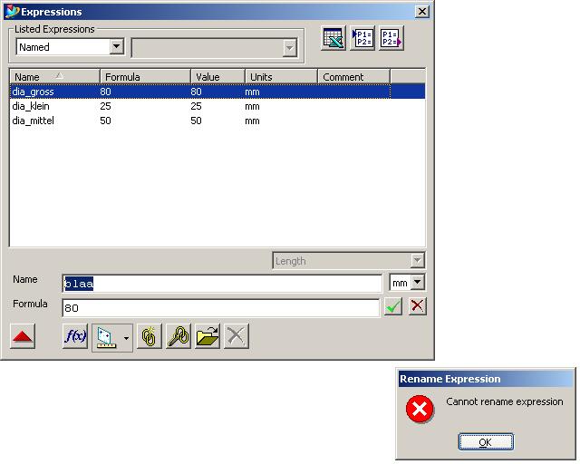

Hallo Herr Hogger
wissen Sie zufälliger weisse ob das Rename einer Expression noch funktioniert und wie ?
wir sind hier gerade am probieren, bringen es aber nicht fertig !
besten dank
mfg flieger

Hallo Flieger,
ggf. habe ich die Frage nicht richtig verstanden, denn es geht fast wie früher (NX3, deutsch): Werkzeug > Ausdruck > Audruck auswählen und in der Zeile "Name" einen neuen Parameternamen angeben. Es wirkt sich auch die GROSS- Kleinschreibung aus jedoch ist die Sortierung nach Großbuchstaben eben leider nicht mehr möglich.
Was auch immer noch klappt ist die direkte Eingabe also etwa bei der Erstellung eines Blockes, wenn es um die Länge des Blockes geht "L123=100.88" einzutippen anstelle von "100.88", damit hat man ggf. etwas an Zeit gespart indem das Rename entfällt.
War das die Frage?

Hallo Herr Hogger
Wir Arbeiten im Moment immer noch mit V17 "englisch" und sind am NX3 testen.
Bei V17 hatten wir einen Button Rename Expression.
Bei NX3 gibts denn nicht mehr ? (siehe auch jpg)
Beim Umbenenen der Expression " NX3 englisch" kommt die fehlermeldung. Canot rename expression. Wollen wir die Änderung der Expression im Part Navigator vornemmen (wo ein schalter Rename vorhanden ist) kommt folgende Fehlermeldung " The expression name is too long or contains one or more characters that are not allowed " !
Machen wir hier was falsch ? ODER hat UG jetzt ein Problem mit Verlinkungen ?

Hallo Herr Hogger
Danke für entweiige Bemühungen aber ich glaube  es hat sich erledigt ! es war ein fehler meines UG-user-Testers !
Danke trotzdem !
