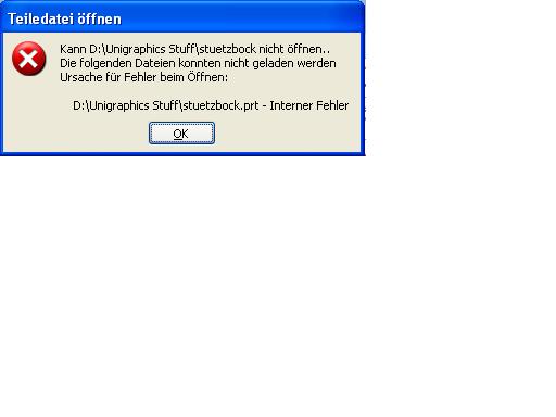

Kaum ist ein Problem gelöst, kommt auch schon das Nächste!
Ich weiss nicht so recht, ob das hierhin gehört, aber es wäre nett, wenn ihr mir hierbei weiterhelfen könntet.
Ich kann einige Körper nun gar nicht mehr öffnen mit UG 3...es erscheint dann immer dieselbe Fehlermeldung!
Ich habe ya eine Vermutung, denn seit dem ich einen Körper exportiert habe, um ihn auch in UG 2 zu öffnen, kommt diese Fehlermeldung!
Aber naya, is halt nur ne Annahme.....ich weiss echt nicht weiter!
HAbt ihr dieselbe Fehlermeldung auch sc´hon einmal gehabt oder wisst ihr was gemeint ist?

Wenn hier hier die Dateistruktur nicht außerhalb von UG zerstört
wurde, andere (Cad) Programme ftp Virenscanner Backup usw.
UG mit anderen Dateien problemlos funktioniert ( die Installation ok)
einige Hinweise wie ich an solche Probleme herangehe (retten):
1.die Datei an andere Stelle kopieren von dort versuchen sie zu öffnen
hier bei möglichst kurzen Pfad und keine Lücken und Sonderzeichen im Dateinamen und Pfad
2.Versuchen die Datei in eine neue Datei zu importieren
als letzte Möglichkeit:
3. ug_inspect ( benutze die Suche ... gibt es Beiträge im Forum)
