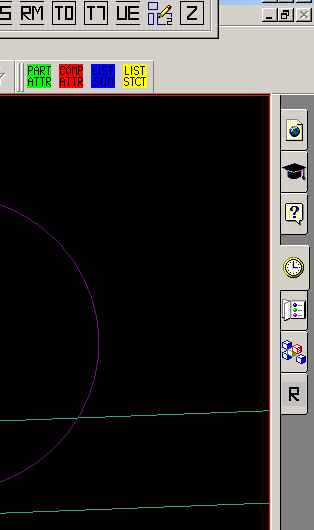

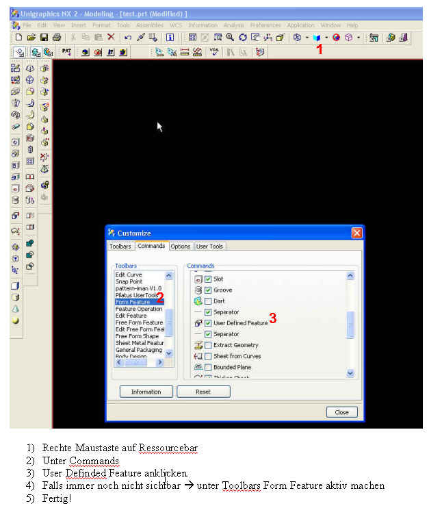

ich benötige wieder einmal Euer großes Wissen:
Mir fehlt plötzlich in der Ressourcenleiste das Icon in der ich die UDF-Dateien aufrufen kann.
Wie kann ich das Icon wieder herstellen.
Vielen Dank für Eure Hilfe.
Natascha

Hi Natascha,
Hab Dir ein Bild angefügt, als kleine Anleitung.
Pascal

Hallo Pascal
vielen Dank für Deine Hilfe, hat auf Anhieb geklappt 10 Unities für Dich.
Mit diesem Icon kann ich jetzt wieder etwas einfacher Arbeiten.
Ich habe mich vielleicht etwas falsch ausgedrückt, ich meinte die Ressourcen Bar rechts an der Seite (im Anhang ein Bild).
Kannst Du mir dabei auch noch helfen?
Gruß Natascha
