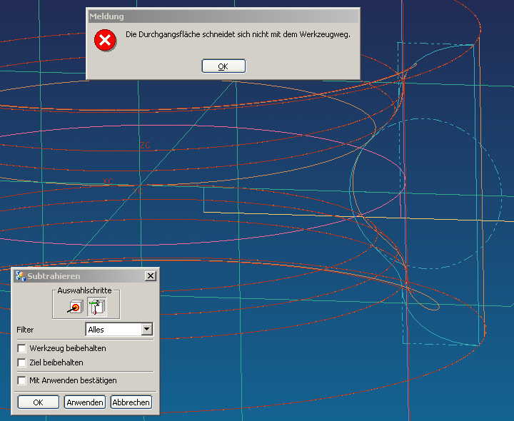

Hallo Leute,
ich hätte mal auch wieder eine kleine Frage ans Forum.
Vielleicht hatte ja jemand schon mal ein ähnliches Problem.

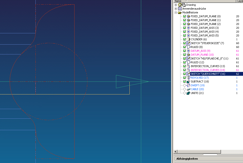

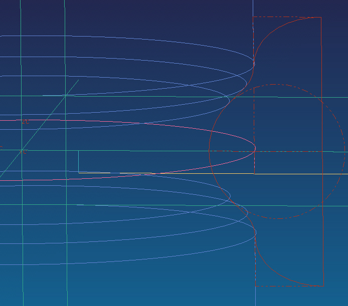

Ich möchte gerne eine Kontur (rote Skizze in mulde-1.jpg) mit der
Freiformfunktion Swept entlang einer Kurve, in diesem Fall ein einfacher Kreis (schweinchenrosa Linie in mulde-2.jpg), ziehen.
Soweit so gut. Will ich allerdings dann im Anschluß den entstandenen Körper (bzw. die entstandene Fläche (bei offenem Konturzug)) von dem Grundkörper (blau) abziehen (bzw. trimmen), bekomme ich eine Fehler-meldung (siehe. mulde-3.jpg). Ich nehme an, das das Problem wegen der Tangentialität der beiden kleinen Radien zu den beiden senkrechten Referenzlinien (siehe mulde-1.jpg) entsteht. Denn sobald ich die Tangentialität bei einem Radius rausnehme und den Radius etwas "verziehe", funktioniert das abziehen/trimmen.
Randbedingungen:
1.) die beiden kleinen Radien "müssen" tangent sein
2.) die Funktion "muß" (meiner Meinung nach) Swept sein
    (wg. Unabhängigkeit von der Form des Grundkörpers)
zu Punkt 2.)
die (schweincherosa) Führungskontur entsteht durch einen Intersect von einer (planaren) Hilfsfläche mit dem Grundkörper. Die Form des Grundkörpers muß frei sein, egal ob 4-eck, 3-eck, rund, ...
Mehr bräucht ich eigentlich nicht zum glücklich sein. ;-)
Vielleicht kann man ja bei der Swept-Funktion noch etwas einstellen
oder irgendwie anders aufbauen.
Ich hoffe ich konnte mein Problem einigermaßen verständlich schildern. Falls es noch fragen gibt...einfach posten.
Danke im voraus an alle UG'ler
Markus
Unigraphics NX 2.0.4.2
Windows NT 5.0 /SP4
4 - M CPU 2.50GHz
NVIDIA Quadro4 700 GoGL (Dell Mobile)

Hallo Markus!
Ist die Kontur die da rumlaufen soll nicht einfach rotationssymmetrisch? Dann würde ich dies auf keinem Fall mit Freiformflächen machen.
gruss von

Hallo Thomas + Forum,
danke für deine Antwort. Die Führungskontur kann manigfaltig sein.
Wie oben beschrieben, kann der Grundkörper und somit auch die Führung jede beliebige Form annehmen. Deshalb wird die Führung mit einem Intersect erzeugt, der durch eine planare Fläche und dem Grundkörper entsteht. Diese planare Fläche steht immer im Winkel von 90° zum Grundkörper. Die dadurch entstehende Führung ist immer tangentenstetig und somit ohne Ecken. D.h., bei einem (Viel-)Dreieck sind die Ecken dann immer (normalerweise sehr großzügig) verrundet. Da sich der Grundkörper auch einmal während der Arbeit ändern kann (meistens von zylindrich in quadratisch mit entsprechenden Eckenradien), hab ich vorsichtshalber den Intersect noch direkt im Anschluß mit einem Join_Curve zusammengehängt. Somit sitz ich wieder bei den Freiformflächen fest...oder?
Markus

Hallo Markus,
Du sagst: "Denn sobald ich ... den Radius etwas "verziehe", funktioniert das abziehen/trimmen."
Dann mach doch den Radius nach dem abziehen!?
Um das Problem besser erkennen zu können, kannst Du vielleicht
die Bilder in schattiertem Modus in Forum reinstellen.
M 16
