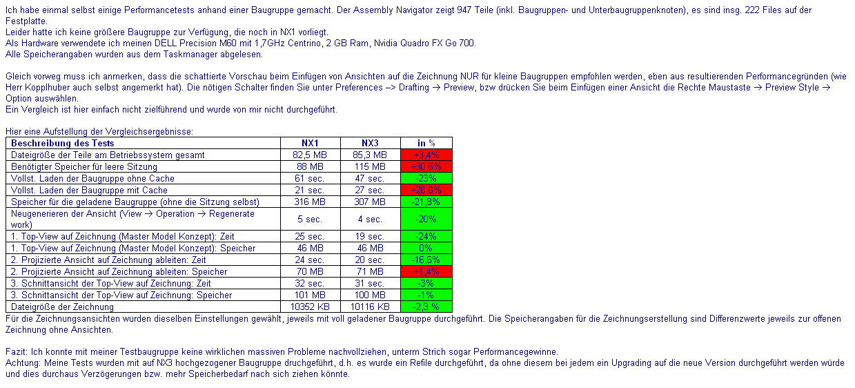

Einige Tests haben ergeben, das NX3 um einiges mehr RAM-Speicher frisst wie vergleichsweise NX1 oder NX2. Speziel beim Zeichnungen erstellen, 20 -100 % mehr RAM Speicherbelegeung.....
Hat schon jemand Erfahrungen damit gemacht ?

Hallo Leon,
auch ich teste gerade NX3 und ich bei mir frisst NX3 ca. 20 bis 30% mehr RAM-Speicher. Ich habe auch gleich eine E-Mail an UGS Österreich verfasst und auch gleich eine sehr ausführliche Antwort bekommen. In dieser Antwort wird dies natürlich bestritten, im Gegenteil, NX3 soll ja viel besser sein !! Es wurde aber nur eine Baugruppe mit 222 Teilen getestet. (ein Teil dieser Nachricht liegt bei)
Scheinbar sind wir User, die mit viel größeren Baugruppen arbeiten (ich arbeite mit Baugruppen mit mehreren tausend Teilen und bin mit meinen 4 GB RAM bereits am Limit) alle dämlich und erfinden dies einfach, laut UGS funktioniert ja alles bestens!!!

Hallo Nochmals,
noch ein kleiner Nachtrag:
die schattierte Voransicht beim Einfügen einer Ansicht in einer Zeichnung kann man bei größeren Baugruppen gleich mal deaktivieren !!!
(dies kann in den Voreinstellungen File > Utilities > Customer Defaults im Kapitel Drafting deaktiviert werden)
Ich habe dies versucht, bei über 2 GB Speichernutzung laut Task Manager habe ich dann abgebrochen.
Wer aber nur mit Einzelteilen und kleinen Baugruppen arbeitet (wie sie von UGS in Demos immer verwendet werden), für den ist diese nette Funktion wirklich toll.

Hallo Allerseits, hier eine kurze Richtigstellung zu meinem Beitrag:
Nach einem sehr umfangreichen Test von UGS Österreich vor Ort bei mir am 5.1.2004 hat sich folgendes herausgestellt:
Dieses Problem, dass in NX3 ca. 20% bis 25% mehr Speicher verwendet wird, hat sich in der ersten Version von NX3 (3.0.0.21) wieder gezeigt.
Jedoch in der demnächst erscheinenden ersten Maintenance Release (3.0.1.3), die derzeit noch nicht für Kunden freigegeben ist, dürfte dieses Problem höchstwahrscheinlich behoben sein - in dieser Version funktioniert alles bestens und der Task-Manager zeigt fast die gleichen Werte wie in NX1 an.
Vielen Dank an UGS Österreich für die Unterstützung.

Hallo NX-User,
schon wieder ein Nachtrag zu diesem Thema - schön langsam entwickelt sich das zu einem Monolog von mir:
Nun hat sich herausgestellt, dass dieses Speicherproblem nur mit meiner Grafikkarte (ATI Fire GL X1 128 MB) auftritt, mit einer ebenfalls getesteten nVidia-Karte (Quadro 4 980 XGL 128 MB) sind alle Ergebnisse in NX3 bestens.
Was wieder mal beweist, dass nVidia-Grafikkarten für NX einfach besser sind.
