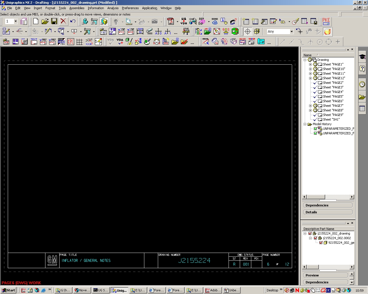

Mein Problemchen wächst übrigens weiter,mittlerweile funktioniert in meiner Testdatei die Darstellung im modeling und im drafting.
Jetzt muss das ganze nur noch in die richtige GM-A3-Zeichnung (simplified drawing) auf Seite 6 (Siehe Bild), meine CGM Daten hängen im mittleren Assy-Anhang im modeling nur hängt da auch noch mein 3D-Modell in einbaulage, also ein ganzes Stück weg, sodaß eine eingefügte View sehr viel größer ist als mein Sch... A3 Blättchen.
Puuh, langsam ist es nicht mehr spassig.
Hast du noch einen Tipp?
