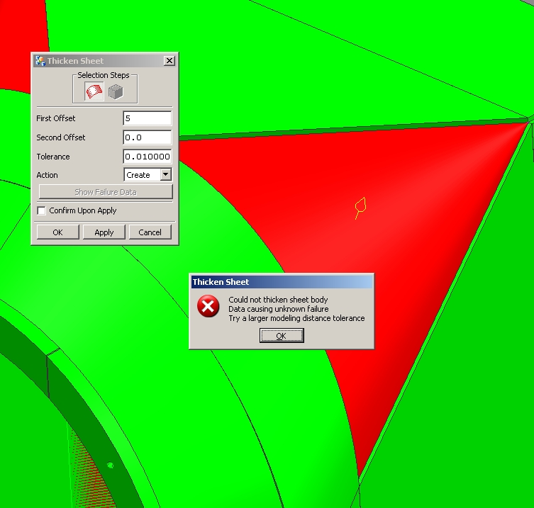

hallo.
stehe etwas unter zeitdruck.
habe ein bild meines problems angehängt.zur erklärung:ich habe ein ruled erzeugt.erster string ein punkt--zweiter ist ein bogen..das klappt ja noch.dann erzeugen wir aus diesen flächen mittels thicken sheet unseren volumenkörper.das funktioniert immer sehr gut und schnell...doch bekomme ich diese meldung beim letzten teil...die toleranz habe ich schon umgestellt...habe die vermutung das es an dem ersten string liegt..da diese nur ein punkt ist..so lange rede kurzer sinn...kann mir jemand schnell aus dem stehgreif eine schnell saubere lösung sagen..wie ich mein blech erzeigen kann...bzw wie man den fehler beheben kann..das es mit thicken sheet geht.
DANKE

Hallo Signum,
veruche die funtion through curve mesh und definiere die Ränder Tangential zur Aussenbegrenzung. Solltest dann keine Probleme meht haben.
Gruß Thermo

Du solltest darauf achten, daß die Ursprungsfläche sich OFFSETen lässt. Wenn der Offset auf eine Fläche nicht geht wegen dem minimum Radius, dann geht der Thicken Sheet auch nicht.
Wenn Du den Thicken Sheet Assistant nimmst, dann kannst DU Dir sogar die Problemzonen anzeigen lassen...

danke mal.
also das wegen dem offseten der fläche. ich weiss mittlerweile 100% das es an dem punkt liegt...hab da mal einen radius eingefügt mit 0.025mm und da geht es dann wieder.naja nur ist somit das problem noch nicht ganz gelöst.
@Thermoflasche die face sollte bei uns immer aus einen ruled erzeugt werden..da es blechteile werden..

Hallo Signum,
Da sehe ich beim ruled aber schwarz. Darfst Du denn wenigstens through curve anstatt through curve mesh benutzen?
beim through curve kannst Du die Randkurven auch tangential ausrichten. Versuche es mal. Dann solltest Du beim thicken sheet auch keine Selbstüberschneidung mehr bekommen.

Hallo Signum,
habe es gerade mal versucht. Beim thicken sheet kann er die Äußere mit der Inneren Fläche nicht als Solid verbinden (Offset Fläche funktioniert nämlich). Benutze die Äußeren Kanten zum erzeugen der Flächen und verdicke dann nach innen.
Gruß Thermo

hallo.
also nochmals danke thermoflasche.
habe das mit dem nach innen verdicken versucht..wieder mal nicht geklappt!
nach einer kaffeepause...sind mir die ideen ausgegangen und ich habe dann einfach die face extrudiert...und schwupps ist es sogar mit einen nicht so schlechten ergebnis gegangen.
naja hab da mal wieder zu kompliziert gedacht.

lagerk_2.zip
Hier mal ne Lösung mit Hollow als Volumen.
Sieht aber wegen den Ruled Ecken nicht gut aus.
Funktion geht aber!
