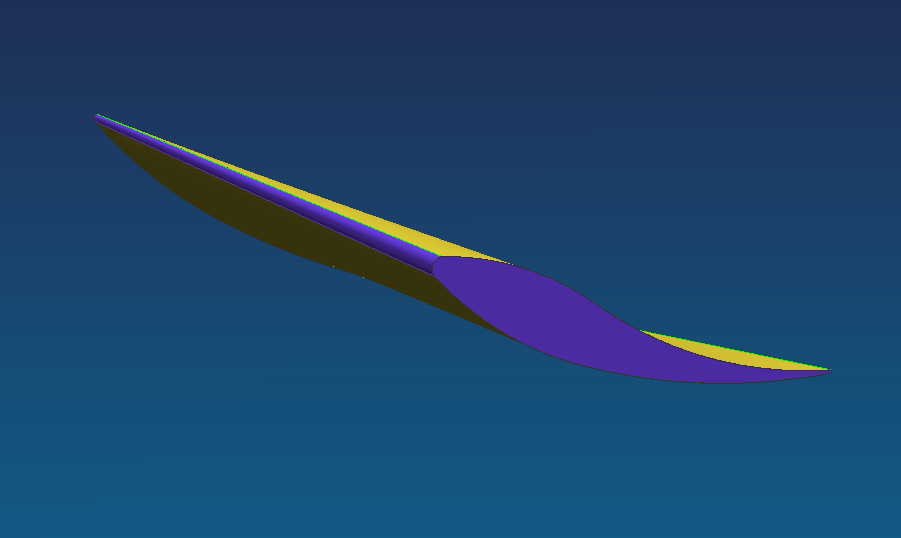

Hallo Forum,
kann mir einer von Euch erklären, wie ich an den beiden blauen Flächen (siehe Anhang) eine Verrundung (R4) ranzaubern kann. Bin für jeden Rat dankbar.
mit freundlichen Grüßen
fph

Würde gern helfen wenn ich deine *.jpg erkennen könnte.

Wenn es nur an den blauen sein soll möchtest du als übergang zu den gelben einen Absatz oder glatt.
Bei einem glatten Übergang, Variabler Radius R=0 R=4 R=0
Mit Absatz gibt es in NX3 eine schöne Erweiterung beim Verrunden
da kannst du sagen an welcher Kante der Radius aufhören soll.
Eine Frage noch: Ist die Blaue Radienfläche größer gleich R=4?

Hallo KaWe,
die blaue Radienfläche ist kleiner als 4 und die gelben Flächen müssten dann demzufolge auch getrimmt werden, oder nicht?.

Kannst du die Daten zipen und reinstellen?
Das Bild sagt wenig aus.

Fluegel_export.zip
Hallo KaWe,
anbei die gewünschte zip-Datei. Es sind nur die Elemente auf Layer 2 (Flächen) und 11 (Skizzen) wichtig.

Das wird nie klappen, weil der minimum Radius 0.86 ist.
Wenn dann musst Du die 4 Radien zuerst machen und dann diese kleine Kegelflächen...

R4_versuch.zip
Hier mal ein Versuch auf einer Seite.
Ist das überhaupt annähernd das was du dir Vorstellst?
Weitere Übergänge fehlen natürlich noch.
Meiner Meinung nach ist das aber was du max. an R4 hinbekommst.
Ich hoffe du kannst NX2 Daten lesen!?

Hallo KaWe,
danke für Deine Mühen. jetzt habe ich wenigstens einen Anhaltspunkt.
