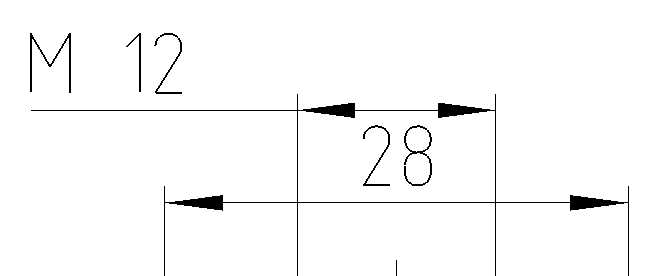

Hallo Forum,
kann mir jemand von Euch sagen, wie ich in der NX2 den Abstand zwischen dem M (für Gewinde)und der Maßzahl einstellen kann. (Das M wurde mit vorangestellten Text erzeugt.)
mit freundlichen Grüßen
fph

das Mass markieren, dann mit rechter Maustaste "Stil" auswählen.
Im Fenster oben den Reiter Beschriftung auswählen und dort unter
"Bemassung/Abstandsfaktor für angehängten Text" den
Faktor verkleinern bzw. vergrößern.
