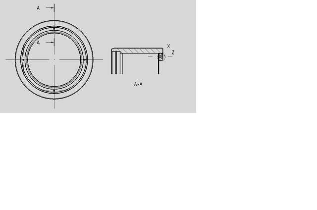

Hallo Forum,
kann mir einer von Euch erklären, wie ich an den Schnitt A-A (da wo der Pfeil ist) die Durchmesser-Bemassung hinbekomme?
(siehe Anhang)
mit freundlichen Grüßen
fph

geht ganz easy.
Zylindrische Bemassung, zuerst die Mittellinie auswaehlen (auch in anderer Ansicht), dann die Kante, dann sollte man noch die erste Masshilfslinie und den ersten Pfeil ausschalten.
Gruss,
MD

Mach das ganze als "Halbbemassung" (sorry, mir fällt gerade der richtige Begriff nicht ein).
Du müsstest eigentlich die Mittellinie der Seitenansicht als Bemassungsachse selektieren können.
Als zweiten Punkt selektierst du den Bohrungsmittelpunkt in deinem Schnitt.
Schalte die erste Maßhilflinie und den ersten Maßpfeil aus! Den Rest bekommst du über die Textplatzierungsoptionen des Maßtextes hin.
Frohes Schaffen (hoffe, es war einigermaßen verständlich)!

Hallo MD, Hallo Jula,
danke für Eure Hinweise. Das mit der Mittellinie wars. Bei der zylindrischen Brmassung kann ich diese zwar nicht greifen, aber bei der ausgerichteten funktionierts.
