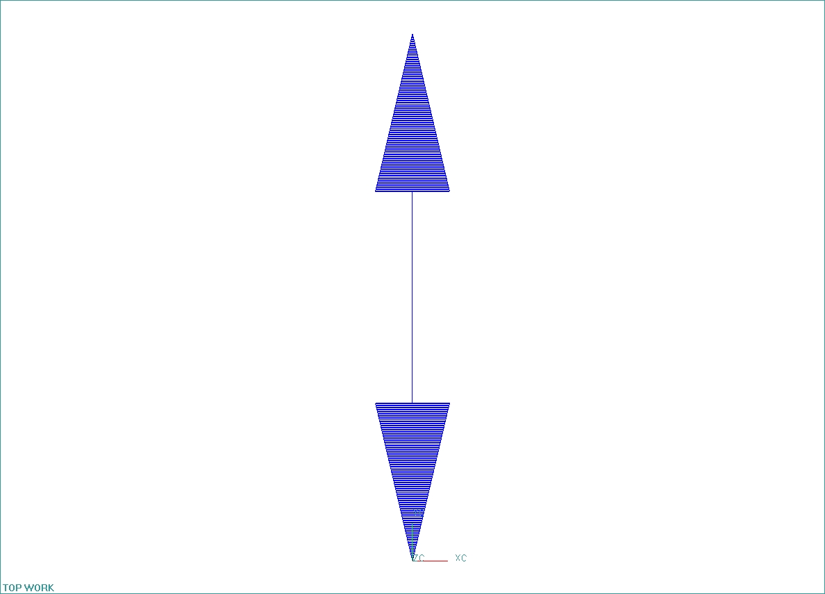

hallo alle zusammen,
gibt es in ug eine andere möglichkeit linien zu verbinden
als die funktion "Verbinden".
Ich hab ein Dreieck mit schrafur die ich zu einem verbinden will,
bei der Funktion "Verbinden" Schreibt er mir "Schneidet sich selbst".

Hallo l.pesch
In den UG-Tools gibt es die Funktion "Kontur schliessen".
Damit habe ich erst kürzlich gute Erfahrung gemacht als ich eine importierte Kontur extrudieren wollte und an den Kurvenübergängen waren Ungenauigkeiten ab der 4. Stelle nach dem Komma. Die Funktion hat die ganze Kontur aus ca 20 Kurven mit einem Klick geschlossen.

ich hab da ein bild angehängt um das besser zu zeigen was ich meine,
denn die antworten sind nicht ganz das was ich brauche.
ich möchte auch nachher diesem symbol attribute zuweisen, wenn
das gruppiert ist und nicht als eine linie das bringt er mir
für jede linie die gleichen attribute, die eigentlich für das ganze
sambol gelten.
in vorraus danke

Hallo l.pesch,
wenn ich mir dein Bild so anschaue, fällt mir nur ein Anwenderdef. Symbol ein. Erzeuge deine Linien mit Schraffur, danach über - Datei - Dienstprogramme - Anwenderdef. Symbol erzeugen... (NX1)
Naja, einwenig Ahnung vom Erzeugen der Symbole solltest du schon haben. Ist das Symbol aber fertig, kannst du es als "Gruppe"? in die Zeichnung einfügen und dem Ganzen ein Attribut zuordnen.
Sollte funktionieren, getestet habe ich es nur mit einem vorhandenen Symbol.
Viel Glück , Gruß Mario

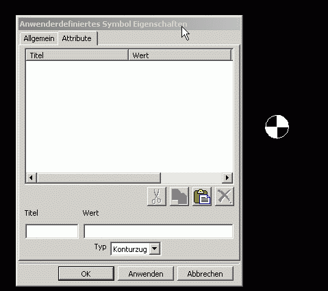

kann ich dem anwenderdefinierten symbol auch attribute vergeben

erstellt am: 30. Nov. 2004 11:13    Editieren oder löschen Sie diesen Beitrag!  <-- editieren / zitieren -->   Antwort mit Zitat in Fett Antwort mit kursivem Zitat    Unities abgeben: 1 Unity (wenig hilfreich, aber dennoch)2 Unities3 Unities4 Unities5 Unities6 Unities7 Unities8 Unities9 Unities10 Unities Nur für l.pesch 10 Unities + Antwort hilfreich
also, wenn ich ein Symbol in die Zeichnung einfüge, danach markiere und auf rechte Maustaste auf Eigenschaften gehe, kann ich Attribute vergeben. siehe Bild.

kann ich aber direckt beim erzeugen dieses symbols direckt attribute vergeben damit ich sie nicht jedes mal eintippen muss

erstellt am: 30. Nov. 2004 13:31    Editieren oder löschen Sie diesen Beitrag!  <-- editieren / zitieren -->   Antwort mit Zitat in Fett Antwort mit kursivem Zitat    Unities abgeben: 1 Unity (wenig hilfreich, aber dennoch)2 Unities3 Unities4 Unities5 Unities6 Unities7 Unities8 Unities9 Unities10 Unities Nur für l.pesch 10 Unities + Antwort hilfreich
Denke nein, das Symbol wird zwar als eigenes Part abgelegt und kann geöffnet werden. Aber ob vergebene Attribute beim Übertragen mit eingefügt werden glaube ich nicht. Aber einen Test ist es wert!

erstellt am: 01. Dez. 2004 08:56    Editieren oder löschen Sie diesen Beitrag!  <-- editieren / zitieren -->   Antwort mit Zitat in Fett Antwort mit kursivem Zitat    Unities abgeben: 1 Unity (wenig hilfreich, aber dennoch)2 Unities3 Unities4 Unities5 Unities6 Unities7 Unities8 Unities9 Unities10 Unities Nur für l.pesch 10 Unities + Antwort hilfreich
das sollte IMHOIn my humble opinion = Meiner bescheidenen Meinung nach funktionieren. (ist eigentlich das hauptargument von CAD -> wiederverwenden von daten) du kanst sogar eigene Attribute und  Namen definieren
