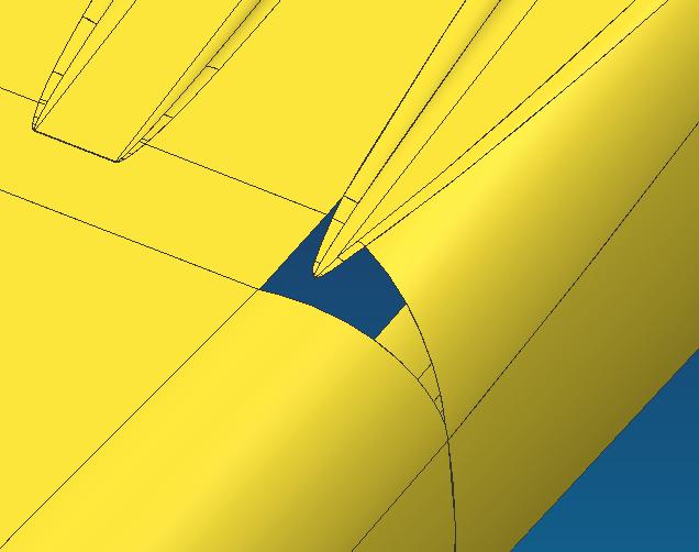

Hallo Forum,
mit welcher Funktion würdet ihr bei dem beigefügten Teil die Lücke mit einer Fläche schließen?
[Diese Nachricht wurde von ritakowski am 03. Nov. 2004 editiert.]

Morgen,
ich würde es mit einem swept versuchen.
kann man aber net an hand einens bildes sagen,ob das auch wirklich funktioniert.

Hallo ritakowski,
Ich würde es mit enlarge surface versuchen an einer der beiden grossen Verrundungen.

Ich würde die Lücke auf eine Isoparametrische Lücke beschneiden (sprich 4 Begrenzungslinien) und dann mit Through Curve Mesh neue Fläche erstellen.
Alles andere dauert zu lange...

Die Frage ist natürlich wie genau muss die Nachbarverbindung (tangential,krümmungsstetig) sein?
Ansonst würde ich an bestimmten Eckpunkten erst Kurven aufziehen (mit entsprechenden Randbedingungen) und dann mit Kurvengitter oder Überbrücken füllen.
Wenn du jemand hast der in Flächenrückführung fit ist der könnte dir sicher gut helfen.

Hallo Ritakowski,
versuche mal die Flächenfunktion-Oberfläche mit N Seiten.

Wenn du die keine Parameter brauchst - denk ich mal würde ich mit Kante ersetzen in den Freiformelement bearbeiten alles
lösen können, selbst die kleinen Flächen im der Ecke würde ich wegmachen, alles im Rahmen der Toleranz...

Hallo Ritakowski,
Der, natürlich nur in meinen Augen, richtige Weg wäre:
1.) den Beschnitt der beiden Radius-Flächen rückgängig machen, mit Funtion Sheet Boundary > Remove Trim
2.) die beiden Flächen mit Trim Sheet neu beschneiden
Die ursprüngliche Flächengeometrie ist in UG immer noch hinterlegt, selbst wenn die Flächen dumm sind, sprich ohne Parameter
Schwieriger wird's wenn die Flächen mit einem anderen System erstellt worden z.B. Catia etc. und dann über eine Schnittstelle importiert wurden. In diesem Fall empfehle ich Dir zuerst die Lücke der grossen Radiusfläche mittels Trough Curve Mesh zu schliessen, dabei die Verprägung ausblenden. Anschliessend die 2. Lücke schliessen. zum Schluss beide Flächen an der Verprägung trimmen.
