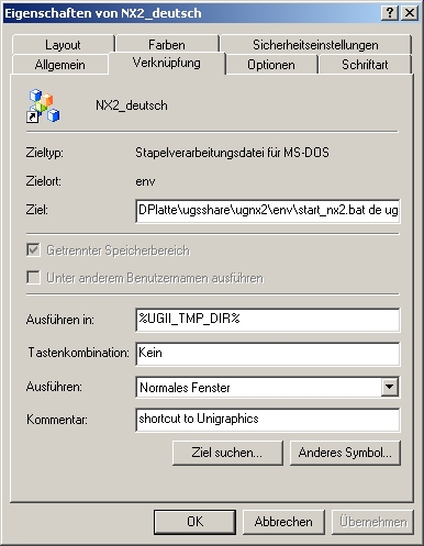

Start_nx2.txt
Wie du siehst gibt es immer mehrere Wege.
Hier noch eine Abwandlung.
Wir übergeben in der Verknüpfung einmal de und zum anderen en
als %1.  Siehe Bild Verknüpfung.
Hier werden für uns noch weitere Parameter gleich mit übergeben. (%2 %3 usw.
In der entsprechenden Batch Datei werden dann die Parameter ausgewertet. de für deutsch en für english usw.
