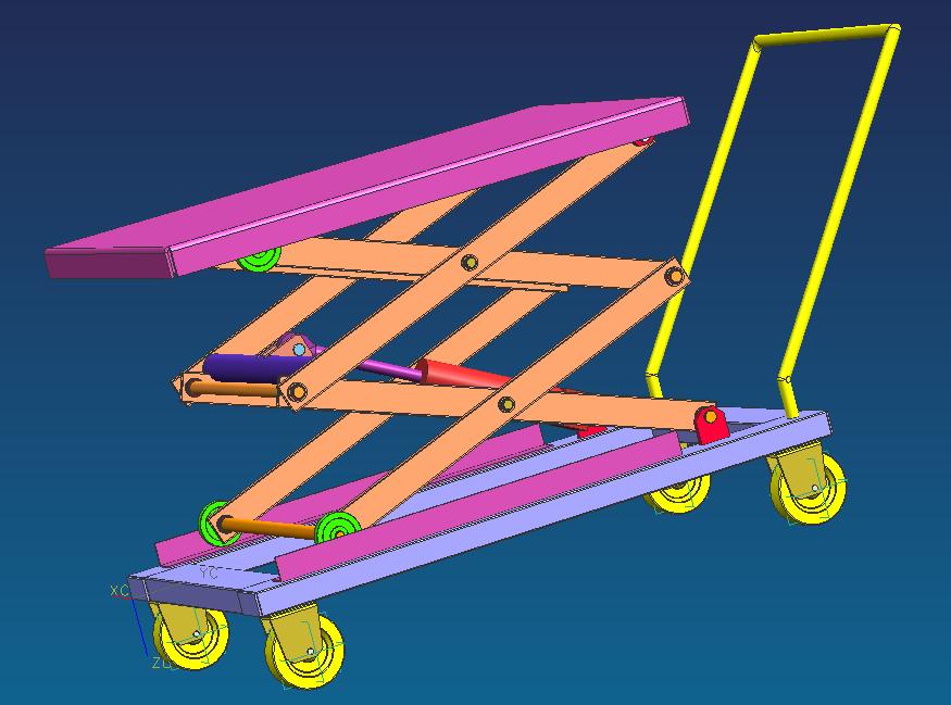

Da ich wieder machinenbau studieren an die Uni wollte ich fragen ob jemand mir helfen kann?
Ich habe ein "hef-tafel" gemacht nur der motion will nicht functionieren. Wenn ich verschiedene componenten zusammen bau functioniert alles nicht mehr und nur noch ERROR's
Am Montag muss ich dieses project eintragen, nur alles ist zusamen gebaut, und nach test auch richtig.
Is hir jemand der mich helfen kann?
Wenn jemand interresse hat mir zu helfen kann ich ihm alle files mailen.
Schon mall fielen dank,

Guten Tag,
Ist da keiner der mir helfen kann? Habe noch eine woche zum motion bei mein project.
Hoffe das jemand mir kann helfen,

Kannst Du vielleicht das Problem näher beschreiben?

Schon mall fielen dank für die interrese.
Das problem ist so.
Ich habe ein Tisch gemacht der hoch und runter fahren soll. ( sehe datei).
Das alles functioniert wenn ich sage das 1 rad einfag eine richtung ausfahren soll. Jedoch wenn ich dem Cylinder einbau und einfag mitlaufen lass schaft Unig. Es nicht um das aus zu rechnen.
Wenn ich die Motion  aus dem Cylinder kommen las, geht alles gut, bis das beide seite an einander verbunden werden durch das mechanismus.
Mein Deutch ist leider nicht so gut, aber ich hoffe das sie verstehn was ich meine.
Fielen dank schon mall
Roel Woering

Jemand hat versucht mich zu helfen aber leider könnte der meine datei's nicht öffnen weil ich NX2 habe..
So wenn jemand mir noch helfen kann,,,
Roel

Ich wollte mall sagen das ich SUPER geholfen bin. Herr Konrad Wieclawski had mir fiel information gegeben um das problem auf zu lösen und auch mein problem angeschaut.
Auf jedem fall fielen dank,
Ing. R. Woering
Roel
