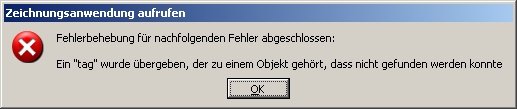

In der angehängten Fehlermeldung heisst es "Ein "tag" wurdeübergeben, der zu einem Objekt gehört, dass nicht gefunden werden konnte".
Diese Meldung habe ich beim versuch ein besthendes Rendereing Set zu editieren. Ich habe sie aber schon in anderen Fällen bekommen. Ist das eine allg. Fehlermeldung wenn die datei korrupt ist?
Vielen Dank für Aufklärung

Hi!
1. Es kann sich um einen Programmierer Fehler handeln.
2. Das Modell ist korrupt
Konrad Wieclawski

Hai tfys,
im Englisch-Bayrisch-Lexikon wir die Fehlermeldung mit "I steh im Woid" (Ich steh im Wald) übersetzt ;-)
Spaß beiseite: Die Meldung besagt, dass sich UG "verlaufen" hat. Irgenwas zeigt auf ein Objekt, wo dann kein Objekt zu finden ist. (Ist auch kaum klarer.) Kurzum es ist ein Fall aufgetreten, den es eigentlich nicht geben dürfte ... oder noch deutlicher: es handelt sich um einen Programmfehler.
Die Reaktion darauf?
1) Es kann ein Fehler sein, der mit der UG-Version zusammenhängt, also etwa nach einem Versionswechsel auftritt. Das kann man ggf. einkreisen. (ca. 10% geschätzte Wahrscheinlichkeit)
2) Das Part ist defekt (UG-Fehler, Dateifehler, defekte Festplatte) (ca. 1% geschätzte Wahrscheinlichkeit)
3) Der Fehler kam durch einen Konverter rein (IGES, DXF, STEP, ...) (ca. 15% geschätzte Wahrscheinlichkeit)
4) Es handelt sich um einen echten UG-Fehler mit dem man leben mus. (ca. 20% geschätzte Wahrscheinlichkeit)
5) Der UG-Anwender hat es "verbockt" (UG falsch bedient). (ca. 60% geschätzte Wahrscheinlichkeit)
In diesem letzten Fall hat man die theoretische Möglichkeit, den Fehler zu beheben. Allerdings ist die "Teilebereinigung" meist zu schwach dafür. Ich fange da meist mit der Funktion "Analyse - Geometrie überprüfen" an. Hierzu steht einiges hier im Forum.

Hallo Käufer
Diese Meldung hatte ich schon oft und wusste nie genau, was mir danach blüht. Ich glaube es passiert nur, wenn ich
1.)lange nicht gespeichert habe,
2.) regen Gebrauch der Rückgängig-Funktion gemacht habe und
3.) Grosse Baugruppen geöffnet habe und oft aktives und dargestelltes Teil gewechselt habe.
Ich mache mir dann gewöhnlich eine Sicherheitskopie meines Arbeitsverzeichnisses und speichere dann alles und beende. Soweit ich mich erinnern kann hatte ich danach noch nie korrupte Teile und konnte immer ganz normal ohne Datenverlust und ohne Fehlermeldung die Arbeit fortsetzen.

By the way: Vorsicht mit "Rückgängig", das kann zum crash führen.

Danke für die ersten Spuren
Leider erschien Diese Meldung in einer EinBauzeichnung für eine Baugruppe. In Der DWG Datei ist der Hintergrund für die Definition der Lage und Befestigung der einzubauenden Kompenente drin.
Das können bis zu 500 Komponente sein.
Habt Ihr ein Rationelles Vorgehen um Baugruppen mit dieser Meldung zubereinigen. Ich glaub diese Datei generiert noch ein paar Ueberstunden.:-)

Original erstellt von Käufer:
Ich kann nur von meinen Erfahrungen dazu berichten (NX1+TCE8):
Taucht sporadisch auf, warum weiß ich nicht - und verschwindet ebenso ohne Zutun wieder ... PartCleanUp bringt nichts (wie fast immer)
Ist keine richtige Hilfe, ich weiß ... aber so verhält es sich bei mir.
Hatte aber nie Datenverlust in dem Zusammenhang, soweit ich mich erinnere.
