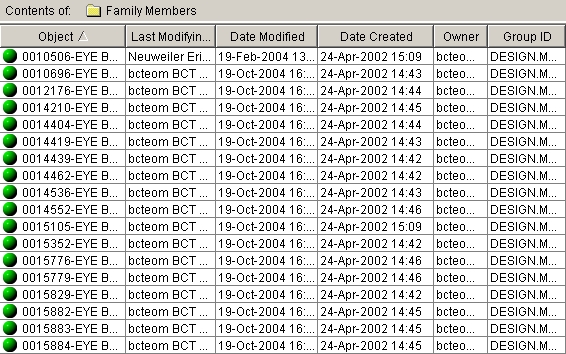

Die Eigenschaften des FamilyMembers könnt ihr der Datei entnehmen.
Nach diesem Bild müsste das Fehlerhafte Part 0010506 eigentlich ein Member sein.
Bei einem History vergleich musste ich aber feststellen, dass die Historien Unterschiedlich sind.
Das Fragwürdige für mich ist die Spalte "Date created", da diese in einem engen Zeitraum mit den anderen Members ist, muss es wohl einst ein Member gewesen sein.
Die Möglichkeit des Austausch im TcE unter View-Named References besteht ja, aber wieso soll der User zusätzlichen Aufwand betreiben wenn das Teil schon Vorhanden ist.
Muss das Teil wohl oder Übel löschen und Neu erzeugen.

Der Austausch über die NamedReferences geht aber auch nur, wenn der entsprechende User Schreibberechtigung auf das Teil hat. Und wer sowas macht, kennt sich üblicherweise auch gut genug aus um zu wissen was er/sie da macht ...
Und daß das Item 0010506 im FamilyMember Folder drin ist, muß nicht unbedingt heißen, daß es sich auch um ein PF-Member handelt (bis 8.1.1.irgendwas gabs den Bug mit dem automatischen Drag&Drop im Verwendungsnachweis und da kanns auch leicht sein, daß Items unabsichtlich rumkopiert wurden - erfordert aber auch Schreibberechtigung).
Mich interessiert an deinem Screenshot am meisten:
Wie kann man TCE beibringen, den Usernamen als "Nachname Vorname" anzuzeigen (ich nehm an, bei "Neuweiler Eri..." ist das so) ? Laut UGS ist das angeblich nicht möglich. (Nur Reihung "Vorname Nachname" in US Manier).
