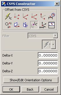

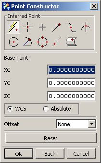

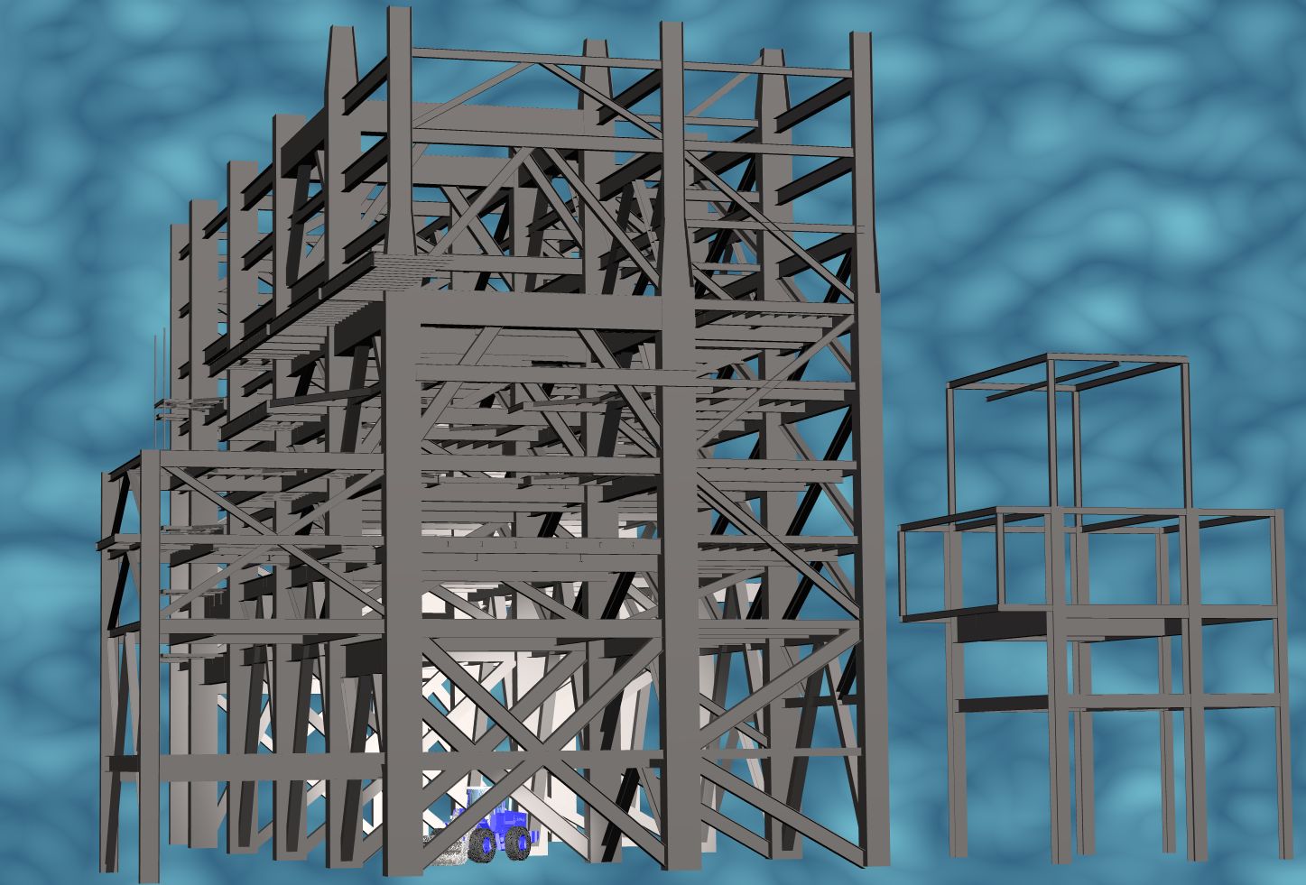

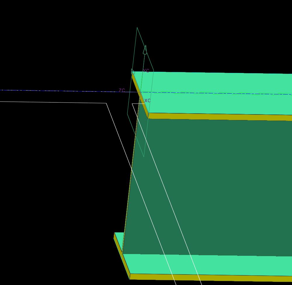

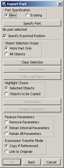

Positionieren von Parts über Export Import part:
Ich hab folgendes Problem (XP NX2):
ich habe Stahlbauprofile modelliert und das WCS positioniert,nun möchte ich das profil exportieren und über import daneben wieder über positionieren des WCS wieder einfügen.
Mein Problem sehr oft ist der exportierte körper im neuen part nicht auf dem WCS=CSYS positioniert und landet beim einfügen daher nicht in der gewünschten richtung auf dem gewünschten Punkt
seht dazu die Bilder serie an
Martin

erstellt am: 14. Dez. 2004 14:24    Editieren oder löschen Sie diesen Beitrag!  <-- editieren / zitieren -->   Antwort mit Zitat in Fett Antwort mit kursivem Zitat    Unities abgeben: 1 Unity (wenig hilfreich, aber dennoch)2 Unities3 Unities4 Unities5 Unities6 Unities7 Unities8 Unities9 Unities10 Unities Nur für derchrome 10 Unities + Antwort hilfreich
hier die letzte Datei.

- Wäre es zuviel verlangt, wenn Du die Teile mal hier posten würdest? Es reicht auch ein anderes "kleines" Beispiel, das nicht geht... können es dann anschauen und wieder posten. Oder schicke es mir via mail... die Adresse hast Du ja... und klauen tu ich sicherlich nichts...  ist vertraulich und Ehrensache!!
BTW: Netter Bagger im Bild
