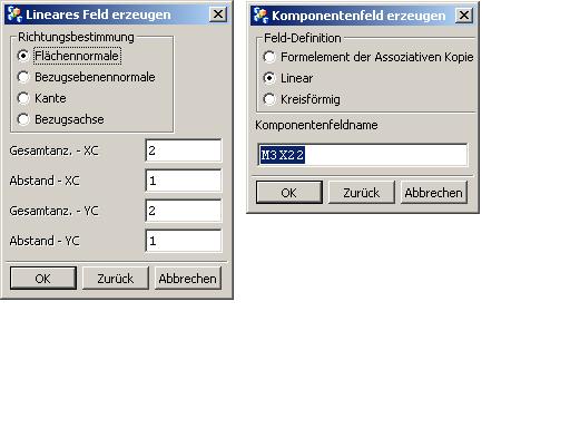

Hallo Diana,
"Jetzt möchte ich in einer weiteren Teilefamilie Anzahl und Abstand variieren."
so ganz habe ich deine Beschreibung noch nicht verstanden
Bei Komponentefeld erzeugen gibt es doch drei Möglichkeiten
1. assoz.
2. linear
3. kreisf.
Bei linear muß nur die Richtung bestimmt werden und du bekommst die Auswahl über Abstand und Anzahl in den xy Achsen (siehe Bildchen)
# Oder meinst du evtl. etwas anderes
ugsi
