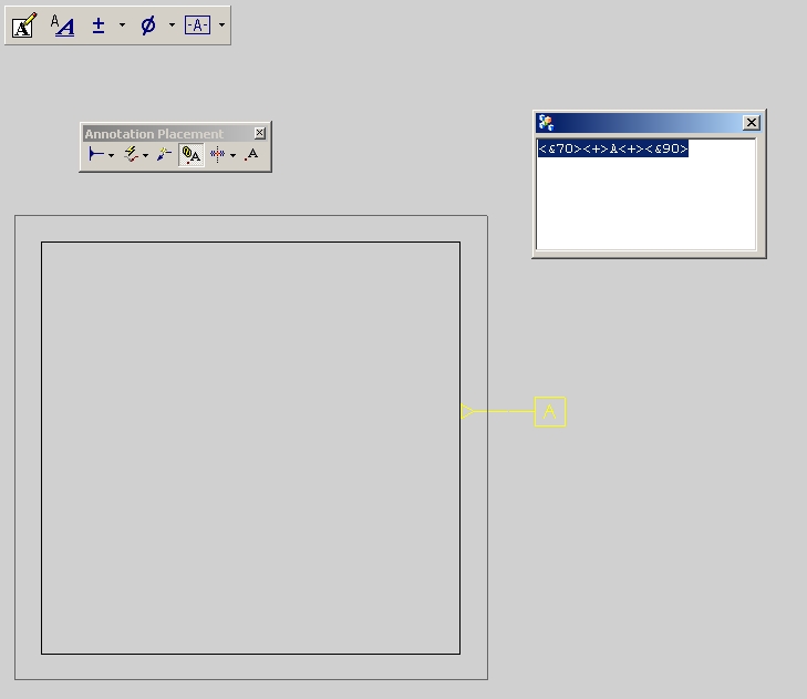

ich krieg bei der NX2 bei der angabe des Bezugs z.B. A nur einen Pfeil hin. Das muss aber ja so ein Dreick sein.  Ausserdem kann ich die Achse oder eine Bemassung nicht als Platzierung fuer den Bezug waehlen. Wie geht das den.
Gruss Buggi

hallo buggi!
du findest das ganze in der tool-bar "bezugspfeilplatzierung". sollte standardmäßig unten links erscheinen. darin wählst du das 3. icon von links "bezugspfeilwerkzeug". dann öffnet sich ein weiteres menüfenster, in dem du u.a. verschiedene typen von bezugspfeilen auswählen kannst.
im zip sind von der ganzen sache screenshots.
wenn du die tool-bar nicht findest, kann es sein dass sie mal geschlossen wurde, und das im layout gespeichert wurde. dann mußt du einen beschriftungsbefehl (editor, maß, form-lage-toleranz) aufrufen und mit rechter maustaste auf grauen bildschirmrand klicken und aus der liste die tool-bar raussuchen (ziemlich unten) und aktivieren.

Hallo Buggi,
beim Erzeugen einer Annotation solltest Du die Toolbar 'Annotation Placement' sehen. Im ersten Optionsfeld kannst du die Bezugsart auswählen. Dort auf Datum Leader (letztes Element) stellen. Zum Platzieren eine Kanten anwählen und mit gedrückter linker Maustaste die Annotation platzieren....
Anbei eine Bild. Hoffe es hilft.
Gruß Steffen

Ah,
jetzt hab ich s gefunden. Danke.
Leider noch ne Frage. Wie kann ich einen Text, der ohne Pfeil erzeugt ist einfach um 90 Grad drehen. Das war bei NX1 auch im Beschriftungseditor. Kann das leider nicht mehr finde.
Gruss Buggi

hallo buggi!
das findest du jetzt im beschriftungsstil. text anklicken => rechte maustaste => stil => beschriftungswinkel

Hallo bbking,
danke. Da hat sich einer wirklich muehe gegeben, die sachen sauber zu verstecken.
