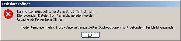

erstellt am: 29. Sep. 2004 10:03    Editieren oder löschen Sie diesen Beitrag!  <-- editieren / zitieren -->   Antwort mit Zitat in Fett Antwort mit kursivem Zitat    Unities abgeben: 1 Unity (wenig hilfreich, aber dennoch)2 Unities3 Unities4 Unities5 Unities6 Unities7 Unities8 Unities9 Unities10 Unities Nur für Frank-Peter 10 Unities + Antwort hilfreich
@bbking
sehr interessant die Baugruppensteuerung über ausdrücke
hoffe nur das ich es auch richtig verstanden habe.
also über p0 kann man die komponente unterdrücken oder darstellen?
wenn ich das beispiel ausführe und den wert p0 ändere bekomme ich
eine fehlermeldung.

@kummer:
hmm, die fehlermeldung schreibt was von "model_metric_template_1". das ganze funktioniert nur mit "vorhandenen" komponenten, also solchen, die schon unter einem anderen namen als die template-datei abgespichert wurden.
was passieren sollte: das ganze heißt zwar "unterdrücken" aber in wirklichkeit wird die komponente geschlossen UND aus dem ant entfernt, d.h. sie tut so als ob es sie in der bg nie gegeben hätte.

test_ausdruecke_bg_002.zip.txt
@alle
sorry, da ist mir in der eile wohl durchgegangen, die 2. komponente abzuspeichern. hier noch ein versuch.
interessanterweise läßt sich der parameter "p0" nicht löschen, obwohl er die komponente garnicht finden kann!?
habe es gerade runtergeladen, überarbeitet, abgespeichert und dann ug beenedet und nach neustart wieder geladen, hat geklappt.

P.S.: der Parameter p0 ließ sich nich löschen, weil die Komponente
"model_metric_template" noch vorhanden (unterdrückt) war...
Unterdrückte Bauteile können im Baum angezeigt werden (-> RMB im Part Navigator -> Include Suppressed Components )...
