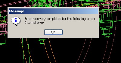

Hallo Leute,
wie kann ich nach der Ursache für den Error suchen?
In großen Baugruppen passiert es mir seit NX2 ständig
das ich in ein Unterbauteil gehe dieses ändere und beim
zurückgehen bringt er jedesmal den Fehler siehe Datei..
Danke für Euer Feedback
viele Grüße
Snoopy77

Hallo zwatz,
hilft wirklich nicht großartig, da meine erstellten Bauteile I.O
sind nur die vom Kunden anscheinend korrupt und nun 50 Parts nach
Fehlern zu durchsuchen würde zu lange dauern...
Aber was geholfen hatte war: vor dem zurückwechseln in den assy
einfach das bearbeitete Part schließen und im assy dann wieder neu
öffnen...
