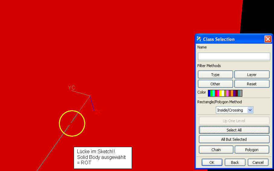

Hallo Leute,
habe folgendes Problem:
erstelle einen Sketch-vergebe Randbedingungen zusammenfallend und
tangential.
Das System zeigt mir auch an das die Randbedingungen gesetzt sind.
Vergrößer ich extrem diesen Bereich sehe ich eine Lücke. Einen
Revolved macht das System aber auf diesen Sketch. Liegt das
mit den toleranzen zusammen oder ist das vielleicht eine falsche
Darstellung ? Komisch ist das ich bei normal erzeugter Geometrie
keine Lücken feststelle beim vergrößern.
Vielleicht kann mir jemand helfen.
Gruß Thermo

Hi Thermo,
Da hast Du aber was... naja "lustiges" bemerkt!
Hab mal getestet:
Extrude:
- Wenn Du einen Solid-Body nach dem Extrudieren erhältst, dann ist auch keine Lücke im Sketch vorhanden.
- Wenn Du keinen Solid Body sondern nur Flächen generierst, dann hast Du tatsächluch Lücken im Sketch.
Revolved:
- Wenn Du Lücken im Sketch hast, gibt es trotzdem einen Solid Body....  Das macht mich aber auch stutzig!
Grafik Probleme sind es also definitiv nicht! Kann das hier bei mir ebenfalls bestätigen! Siehe Screenshot!

ich gehe davon aus das die Lücke ein Darstellungsfehler ist.
Ich erhalte beim extrude nämlich ein sold body. Oder ist die
Lücke ausserhalb der toleranz vom extrude, so das es trotzdem
funktioniert? Das System bestätigt mir ja auch das die Elemente
zusammenfallend sind. Meine Version ist übrigens die NX 2.0.4.2.
Würde mich interresieren ob andere auch diese Erfahrung machen.

Versuch doch mal Endpunkt gegen Endpunkt der einzelnen Kurven zu messen. Nur wenn dort ein anderer Wert als 0.000000000000 steht ist tatsächlich eine Lücke darin
Jean
Thermoflasche
Sehen Sie sich das Profil von Thermoflasche an!   Senden Sie eine Private Message an Thermoflasche  Schreiben Sie einen Gästebucheintrag für Thermoflasche
Beiträge: 1733
Registriert: 08.10.2003
Unigraphics NX 2.0.5.2 / NX 4.0.4.2
Solidworks 2007
Moldflow Part Advisor 8.0
erstellt am: 31. Aug. 2004 07:56    Editieren oder löschen Sie diesen Beitrag!  <-- editieren / zitieren -->   Antwort mit Zitat in Fett Antwort mit kursivem Zitat    Unities abgeben: 1 Unity (wenig hilfreich, aber dennoch)2 Unities3 Unities4 Unities5 Unities6 Unities7 Unities8 Unities9 Unities10 Unities
Hallo Jean,
das ist es ja auch noch-beim messen habe ich einen 0,0000000000
Wert. Wird wohl ein Versionsproblem sein. Vielen Dank für
eure Antworten.
Gruß Thermo

Hi Thermo,
Da fällt mir ein, dass ich ausserhalb des Sketchers auch schon dieses Problem hatte. Ich habe z.B. Linie auf Kurvenendpunkt gesetzt und hatte trotzdem eine Lücke. Meine Vermutung war, dass sich in UG irgendwann die Modeling Tpleranzen soweit hochgerechnet haben, dass das System irgenwann einfach Mist baut.
Erklärt allerdings auch nicht warum beim Extrude ein Flächenkörper und beim Rotate ein Solid entsteht.
