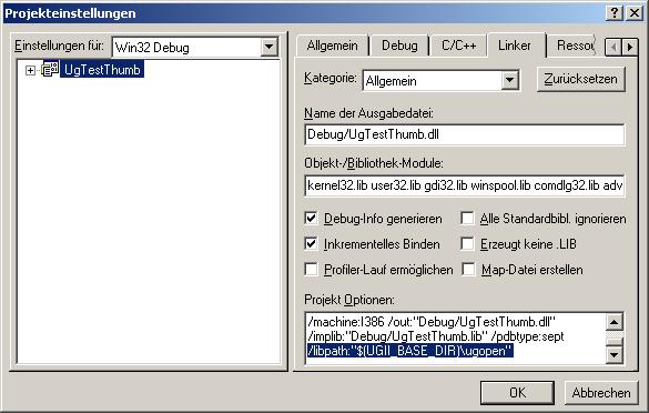

ich soll ein Programm (oder Makro) erstellen mit dem man in UG V16 Dateien öffnet (alle Dateien in einem Ordner) und diese als jpg Bilder speichtert. Ich habe keine Erfahrung in der Bediehnung von UG besitze aber fundierte C-Kenntnisse. Kann mir jemand sagen wie ich die Sache angehen kann? Gibt es irgendwo Beispielprogramme?

Ich habe das ganze mal Probiert und auch bei MS V C++ das Verzeichnis für die Biblioteken angegeben. Nun bekomme ich aber immer noch die folgenden Linker Fehler wie diese:
Cpp1.obj : error LNK2001: Nichtaufgeloestes externes Symbol _UF_terminate
Cpp1.obj : error LNK2001: Nichtaufgeloestes externes Symbol _UF_initialize
Cpp1.obj : error LNK2001: Nichtaufgeloestes externes Symbol _UF_UI_write_listing_window
Was kann ich dagegen tun?

erstellt am: 13. Aug. 2004 14:54    Editieren oder löschen Sie diesen Beitrag!  <-- editieren / zitieren -->   Antwort mit Zitat in Fett Antwort mit kursivem Zitat    Unities abgeben: 1 Unity (wenig hilfreich, aber dennoch)2 Unities3 Unities4 Unities5 Unities6 Unities7 Unities8 Unities9 Unities10 Unities Nur für memaster 10 Unities + Antwort hilfreich
Hallo Memmaster,
bei mir funktioniert es astrein.
Folgende Vorgehensweise:
- interne Applikation erstellt mit dem Ug-Open Wizard (in VC6).
- vordefinierten Code gelöscht, und den Beispiel-Code eingefügt.
- Compiliert und gelinkt.
Die Dll wurde erstellt ohne Fehler.
Prüfe doch bitte die Linkereinstellungen. Vielleicht fehlt bei Dir der letzte Verweis (siehe Bild).

Vielen Dank soweit hat das geklapt. Wie kann man nun die DLL-Ausführen? (Mit welcher exe)
