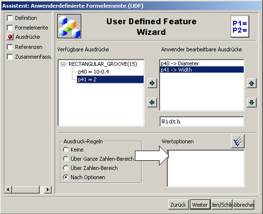

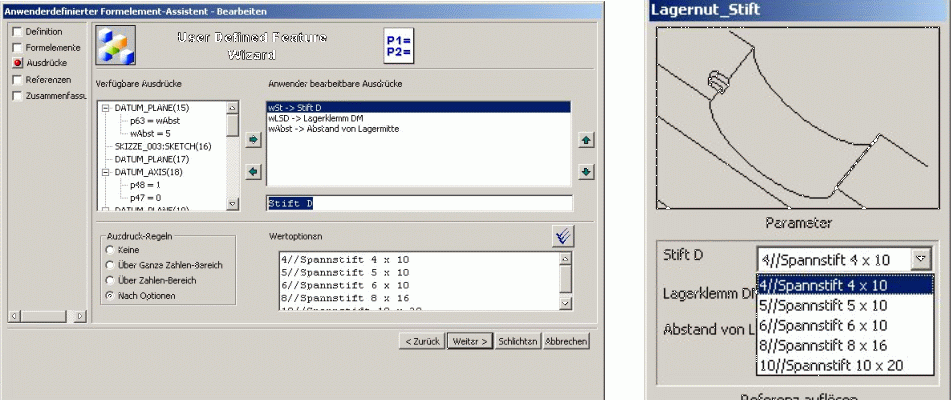

mal wieder eine Frage zu den UDF's (definieren).
Wenn man die Ausdrücke definiert hat man ja die Möglichkeit Ausdruck-Regeln zu definieren.
Unter anderem auch die "Nach Optionen" Regel.
So wie ich diese Regel verstenden habe kann man dann hier Werte definieren, die man dann beim ablegen den UDF's abrufen kann.
z.B. 1;3;5;10
Nun zu meiner Frage wie muss ich diese Werte in den Feld Wertoptionen eingeben?
Habe schon 1, 2, 3, 4....
1
2
3
usw probiert
Kennt sich hier jemand damit aus?
Vielen Dank
Michael

F1 Taste für Online Hilfe bringt:
By Options (Nach Optionen) - Für den ausgewählten Ausdruck kann ein neuer Optionswert erzeugt werden. Hierfür den gewünschten Wert im Feld "Value Options" (Wertoptionen) eingeben und die Schaltfläche "Done" (Fertig) auswählen. Um einen Wert für einen ausgewählten Ausdruck zu entfernen, diesen im Fenster "Value Options" (Wertoptionen) auswählen, löschen und dann die Schaltfläche "Done" (Fertig) auswählen. Anschließend die "Expression Rules" (Ausdruck-Regeln) auf "None" (Keine) zurücksetzen.

Hallo Michael,
schau dir mal das Bild an!
