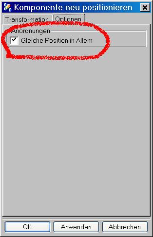

Hallo Leutz,
habe gerade versucht einige Anordnungen in´ner einfachen Baugruppe anzulegen. Funktioniert leider nicht. Funktioniert es bei euch ? Oder reicht mein Bundle nicht aus. Braucht man ´ne spezielle Lizenz dazu ?
Gruß Boffix !

Hallo Ralf,
fahre NX2.0.4.2 gerade "Probe", und habe seit NX2.0.2.1 nichts mehr it Anordnungen gemacht. Jetzt bräuchte ich die Funktion... Also, ich kopiere mir die vorhandene Anordnung. Die neu erstellte klick ich doppelt an, damit der grüne Hacken drauf sitzt. Jetzt positioniere ich eine Komponente der Baugruppe neu. Speichere meine Baugruppe. Wenn ich nu die erste Anordnung wieder anwähle geschieht leider nichts (Baugruppe sollte wieder in Ursprungszustand wechseln). Habe jetzt einen Call aufgemacht, denn früher hat´s funktioniert und nu nicht mehr.

Hallo Leutz,
Callcenter konnt weiterhelfen: Wenns bei euch auch nicht klappt mit den Anordnungen, ist der Haken "Gleiche Position bei allem" rauszunehmen. Zu finden beim Neupositionieren. (JPG) Bei mir klappts jetzt einwandfrei.
Grüßle Boffix
(Kann meine Baugruppe jetzt besser vereinfachen: Müsste normalerweise 64 RefSets anlegen, jetzt reichen 8 RefSets und 8 Anordnungen...)

ich habe auch mit den Arrangements rumgespielt. Ist es richtig das sich die Anordnungen nur für frei/absolut positionierte Elemente einstellen läßt? Ich habe versucht verschiedene Anordnungen über Beziehungen (mating conditions) zu erzeugen, aber erfolglos.
Wenn man Anordnungen nur über absolute Positionierung von Bauteilen erzeugen kann, ist das IMHOIn my humble opinion = Meiner bescheidenen Meinung nach nicht so nützlich.
Oder habe ich etwas falsch gemacht bzw. vergessen???

Hallo Steffen,
die Sache mit den Anordnungen ist gar nicht so schlecht: Du kannst Deine Komponenten nach wie vor ordentlich verknüpfen. Der Freiheitsgrad, in welche die Komponenten verstellbar sein soll, lässt Du offen. Ich habe z.B. einen Filter, andem der Klemmenkasten des Motors in 45^Schritten verstellbar sein muß, und der Reinwasserabgang auch in 45° verstellbar sein soll. Das würde alles in allem 64 Referenzsets ausmachen, da wirste doch irre beim Einbau. So kann ich den Klemmenkasten mit 8 Refsets steuern, den Abgang unabhängig davon mit 8 Anordnungen. Ich bin im Grunde begeistert !
Grüßle Boffix
