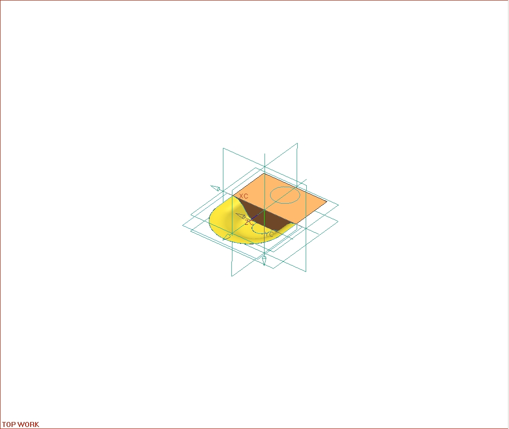

ich moechte eine variable Fase erzeugen (siehe Bild). Hab dies auch hingekriegt aber bin nicht ganz zufrieden und will mal wissen, wie ihr das macht.
Die zwei Leitkurven sind kein Problem. Ich kann die Hoehe ueber die Ebene steuern und dann Schnittkurve mit dem Koerper bilden und die obere Kurve ist ein Schnitt.
Das Problem ist der Zugkoerper. Wenn ich da nur eine Kurve unparametrisch erzeuge geht das beim aendern nicht mit.
Wenn ich dem Zugkoerper ueber einen Schnitt erzeuge, kann ich die Enden der Linien im Schnitt nicht auf den beiden Leitkurven positionieren.
Hat da jemand einen Tipp
Gruss Buggi

hi buggi,
die obere kurve ist vermutlich eine skizze, die untere eine schnittkurve.
mit welcher funktion hast du die fase erzeugt?
gruß
alexander

Hallo Buggi,
es gibt da einen alten Trick!
Man arbeitet mit der Verrundungsfunktion (Blend) mit unterschiedlichen Radien. Die Punkte und die Radienwerte sind auch nachträglich schön zu steuern und zu verändern.
Danach legt man durch die beiden Kurvenzüge, die jeweils am Radiusende entstehen eine Regelfläche (Ruled Surface) mit der man dann das Teil (den Radius) abschneidet. Das Ganze ist dann voll parametrisch.

Ich schlage vor, einen variablen Radius zu erzeugen und anschließend dessen Kanten als Regelfläche zu verbinden. Probiert habe ich es jetzt aus Zeitmangel noch nicht. Denke aber es müsste funktionieren.
Euer Kuno2

das mit dem variablen Radius ist eine gute Idee. Aber ich brauch auf beiden Seiten einen unterschiedlichen abstand. Das hab ich nicht hingekommen.
Die eine Seite iist mmer gleich. Das mach ich mit der Ebene. Und die obere Seite muss staendig geaendert werden. Da ist dann die Skizze gut. Nur die Flache krieg ich paramtrisch nicht an die beiden Kurven gehaengt.
Ich hab ein aktuelles part mal angehaengt.
Danke mal fuer die Antworten.
Gruss Buggi
