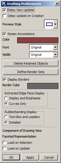

hallo zusammen
Mache ich irgendwas falsch?? Ich habe gemeint das man im NX2 ein Referenz-Set Repräsentation erstellen kann und das dann an den Aussenkanten auch vermassen kann.
Kann mir jemand helfen?

wenn du die Ansicht einer Facette auf die Zeichnung bringen möchtest mußt du beim Ansicht palzieren den Schalter "Faceted Representaion" einschalten. Den hast du gefunden, sonst hättest du nichts zum bemassen :-). Du mußt aber auch in den Voreinstellungen für die Zeichnung einen/oder beide Schalter ganz unten im Dialog einschalten. Dann werden die Komponenten zum bemassen nachgeladen. Ist es das was du suchst?

Hi Ralf
Erstmal vielen Dank für Deine Antwort.
Jetzt kann ich aber trotzdem noch nicht vermassen.
Ich habe beim platzieren die Repräsentation aktiviert und die beiden Schalter in dem Voreinstellungsmenu auch aktiviert.
Aber eingentlich sollte das schon gehen oder?
