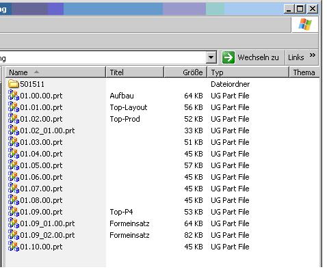

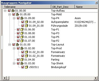

Hallo Leute,
Schwieriges Thema aber möchte es trotzdem einmal aufgreifen denn ich suche seit längerem nach einer vernünftigen Dateistruktur
Ich hab schon verschiedene Varianten der Nummernvergabe probiert,  aber keine die mich allgemein überzeugte.
Es wird wahrscheinlich  schwierig sein allgemeingültige Aussagen zu bekommen nachdem in den Firmen unterschiedliche Philosophien und Anforderungen darüber bestehen.
Viele denke ich werden nicht mit einem PDM arbeiten sondern nativ.
Hier stellt sich nun die Frage wie verwalte ich mit Übersicht meine Daten.
Wie kann ich eindeutig kenntlich machen im ANT und zugleich auf Dateiebene das ich anhand von Nummern/Buchstaben etc. erkenne welches Bauteil zu welchem Projekt/Kunden/Assembly/SubAssembly/Drafting/NC/Revision usw. die einzelne Datei gehört und zudem noch eine vernünftige Sortierung bekomme. Nicht zu vergessen sind evtl. Klonoperationen.
Würde mich interessiern wie ihr eure Systeme/Baugruppen und die Verwaltung aufgebaut habt speziell im Bereich des Formenbaus
Vielleicht lässt sich aus den einzelnen Ideen für alle etwas für das eigene Unternehmen der Dateiverwaltung ableiten.
Ich hab Beispiele aus dem ANT und Nativ zum besseren Verständnis beigefügt
Vielen Dank

@ugsi,
Bei uns werden Projektnummern wie folgt vergeben:
JJ.MM.TT.KST.LFDNR. also Jahr.Monat.Tag.Kostenstelle.laufende Nummer Da hast Du z.B. eine 13-stellige Nummer, dann kannst Du z.B. noch eine 4-oder 5-stellige Nummer für die Teile und Zusammenbauten vergeben. KLingt erst mal nach einer grossen Zahl, aber mit eindeutigem Inhalt und jedem dann verständlich. Natürlich muss parallel ein Excel-Liste für das Projekt geführt werden, damit die Nummern nicht wild vergeben werden

Hallo UGSI,
ich habe früher mit Ordnerstrukturen gearbeitet.
Grund war auch, das der Kunde bestimmte Benennungen der Teile haben wollte.
Es gab dann Kundenordner, Projektordner, NC-Ordner, FEM-Ordner.
Bei Klonoperationen natürlich nicht ganz einfach zu handhaben und erst recht nicht, wenn mehrere Anwender mit den Daten arbeiten!
Man muss eben immer genau wissen "wer was macht"!
