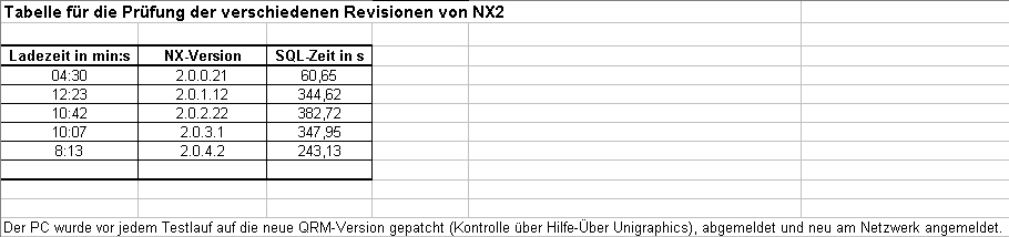

erstellt am: 18. Aug. 2004 13:13    Editieren oder löschen Sie diesen Beitrag!  <-- editieren / zitieren -->   Antwort mit Zitat in Fett Antwort mit kursivem Zitat    Unities abgeben: 1 Unity (wenig hilfreich, aber dennoch)2 Unities3 Unities4 Unities5 Unities6 Unities7 Unities8 Unities9 Unities10 Unities Nur für ManniMu 10 Unities + Antwort hilfreich
hi leute,
wir sind gerade am testen. bei uns hat sich die ladezeit mit dem umstieg von nx1 auf nx2 um den faktor 2,5 verschlechtert. seit gestern testen wir jetzt rum, es hat was mit der qrm-nr. zu tun. wir werden berichten...
gegenprobe mit nx3: alles wieder okay...
kopf hoch - es kann nur besser werden!

erstellt am: 26. Aug. 2004 12:51    Editieren oder löschen Sie diesen Beitrag!  <-- editieren / zitieren -->   Antwort mit Zitat in Fett Antwort mit kursivem Zitat    Unities abgeben: 1 Unity (wenig hilfreich, aber dennoch)2 Unities3 Unities4 Unities5 Unities6 Unities7 Unities8 Unities9 Unities10 Unities Nur für ManniMu 10 Unities + Antwort hilfreich
hi,
so, unsere untersuchungen sind abgeschlossen. aus unserem IR ist der PR 1349192 geworden mit critical einstufung.
ich habe mal eine tabelle angehängt: die tests bezogen sich auf eine bg mit 1748 teilen, immer laden über tce mit geöffnetem ug. die werte sprechen für sich...
nachtrag: nx3 ist in dieser beziehung doch noch nicht in ordnung (phase 20 jedenfalls nicht)...
Gruß aus Hamburg
Yeti
[Diese Nachricht wurde von Yeti am 26. Aug. 2004 editiert.]

erstellt am: 16. Sep. 2004 17:58    Editieren oder löschen Sie diesen Beitrag!  <-- editieren / zitieren -->   Antwort mit Zitat in Fett Antwort mit kursivem Zitat    Unities abgeben: 1 Unity (wenig hilfreich, aber dennoch)2 Unities3 Unities4 Unities5 Unities6 Unities7 Unities8 Unities9 Unities10 Unities Nur für ManniMu 10 Unities + Antwort hilfreich
hi,
nur als erfolgsmeldung: wir haben post aus usa bekommen.
"Our UNIGRAPHICS_NX development team has investigated PR Number 1349192 and have determined the following:
The customer has been advised to try testing with UG NX 2042 MP2 containing various performance fixes. ..."
erste tests bestätigen die aussage - also tested mal das maintenance pack 2 für die 2.0.4.2, wenn ihr performanceprobleme habt.
wir sind in verbindung mit file caching zu sehr positiven ergebnissen gekommen!
