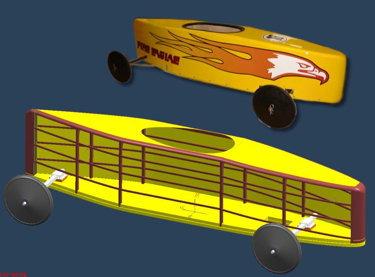

ich hoffe Ihr verzeiht mir das ich hier mal nach etwas anderm Frage.
Und zwar suche ich nach einem Kugellager für die Seinfenkiste meines Sohnes. Es sind Lager mit der Bezeichnung "6002" vorgeschrieben. Jedes Rad wird mit 2 solcher Lager ausgestattet und die Konstuktion wiegt 90 Kg. Die Drehzahl beträgt ca. 400 U/min.
Hier im Forum sind doch sicher viele Fachleute aus dem Bereich Maschinenbau. Ich habe leider keine Ahnung von solchen Teilen und suche nun nach Lagern die absolut Leichtgängig laufen.
Es gibt da doch sicher viele verschiedene Ausführungen, vielleicht kann mir ja jemand von Euch einen Tip geben.
Vielen Dank schon mal und nicht böse sein das das jetzt keine UG Thema ist.

Hallo RexDanni
Die Bezeichnung 6002 ist eine Lager-Normbezeichnung.
Lager-Dimensionen sind folgende: einreihiges Rillenkugellager
Innen-Durchmesser = 15mm
Aussen-Durchmess. = 32    Lagerbreite: 9mm  TragZahl dyn. 5.6 kN
"        "      = 35        "      11mm  TragZahl dyn. 7.8 kN
Die Bezeichnungen bedeuten folgendes.
2RSR = beidseitig mit Gummi-Deckscheiben abgedichtet. (gegen Feuchte)
2ZR  = beidseitig mit Blech-Deckscheiben geschützt. (gegen Staub)
C3  = etwas mehr Lagerluft (Lagerspiel grösser, leichter Lauf)
Mein Vorschlag: 6002.2RSR.C3

jetzt bin ich Dank Eurer Hilfe doch schon ein Stück weiter gekommen.
mal der Reihe nach:
@ug_tom - die Dimensionen hat ja inoxcad bereits aufgeschrieben.
wie gesagt die Belaßtungen sind sehr gering, da die Kiste nur max 90kg wiegen darf, was sich auf 2 Lager pro Rad verteilt. Auch die Drehzahl ist mit 400 - 500 U/min sehr gering. Lebensdauer spielt eigendlich auch keine Rolle bei einer Gesamtlaufzeit von vielleicht 30 min pro Jahr    ( ein Rennen dauert nur ca. 40 Sek.)
@inoxcad - Danke erstmal jetzt weis ich endlich was die ganzen Zusatzbezeichnungen bedeuten.
Gleich eine Frage zu deinem Vorschlag, behindern die Gummiabdichtungen den freien Lauf des Lagers? Gibt es das Lager auch mit einseitiger Abdichtung?
Manche meiner Konkurenten lassen Ihre Lager einige Stunden an einer Welle einlaufen - macht das Sinn?
Welches Schmiermittel wäre wohl am besten geeignet ?
Üblicherweise werden vor dem Wettbewerb die Lager entfettet und jeder nutz so sein geheim Öl
So eine Art Wunderlager der Reihe 6002 gibt es wohl nicht - ich meine so eine Eierlegende Wolfsmilchsau, das sich kurz angeschupst ewig dreht

vielen Dank für den Hinweis über diese Lager bin ich auch schon gestolpert. Leider ist der Stückpreis von 80.- € sehr hoch und mir konnte keiner auf Anfrage mitteilen ob diese Lager auch wirklich leichter laufen.
SKF hat mir heute geantwortet und auf die 6002.2RSR bzw 6002.2Z verwiesen.
Nach dem ich mit der Fa. Kugellager Denkhaus gesprochen habe, werde ich nun die Lager vom Typ 6002.2Z.C3 ausprobieren und mir eine kleine Maschine bauen auf der ich die Lager einige Tage einlaufen lasse.
So ein Hybridlager werde ich mir auch mal eins besorgen und dann mal ausprobieren.
Nochmal Danke an alle die mir geholfen haben

Ja, die Gummi-Abdeckungen behindern den freien Lagerlauf!
Ja, die Lager sind auch mit einer einseitigen Abdeckung erhältlich.
die Bezeichnung:.RSR = einseitig (.2RSR = beidseitig)
Wenn die Lager vor dem Rennlauf noch präpariert werden, (dürfen?), dann würde ich auf die Lager-Abdeckungen verzichten, oder nur einseitig eine Deckscheibe wählen. (.ZR)
Zur Frage: die Lager einlaufen lassen? Mein Vorschlag: Eine Lager-Variante normal, und ein Variante mit mehr Lagerluft (.C3) vergleichen.
Zur Schmierung: sicher sehr dünne Fette, (Oele)verwenden. Die Temperaturen spielen eine Rolle. (Umgebung Luft, und Betriebs-Temp. des Lagers nach einer durchschnittlichen Rennlaufzeit.

ich hab heute die Lager bekommen (2Z.C3). Werd jetzt mal einen Deckel entfernen und das Fett rauswaschen und mir ein ganz dünnflüssiges Öl suchen. Dann mal 8 Std. einlaufen lassen und sehen wie der unterschied zu den normalen ist.
Sobald ich einen vernünftigen Tempmesser auftreibe werde ich mal unmittelbar nach dem Rennlauf die Temp. messen. Ich denke aber das da keine großen Temperatursteigungen zu erwarten sind, dazu sind wohl die Laufzeiten und die Belastung zu gering.
Mal sehen was das in der Zeit bringt. Mitte Sep. ist die Deutsche Meisterschaft da wollen wir vorne dabei sein
