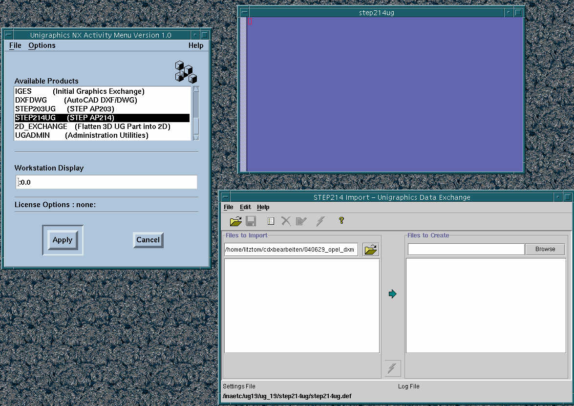

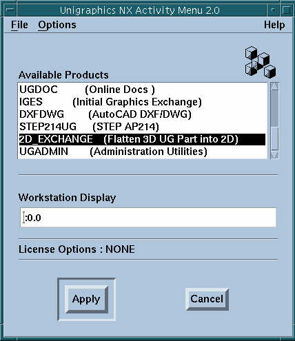

Hallo die Damen und Herren im Forum,
wer von Euch arbeitet mit dem UG- Menu- Fenster in Unigraphics.
Ich möchte die neutralfile Konferter über das Menufenster (siehe Bild) aufrufen.
Leider bekomme ich nur kurz ein zweites fenster zu sehen, welches auch gleich wieder verschwindet.
Welche einstellungen kann bzw. muss ich wo vornehmen damit das Konvertierungsfenster (wie in NX1) sichtbar bleibt.
Danke für eure Hilfe im voraus.
      Thomas L.

So ich habe des Rätsels Lösung:
Für diejenigen die es Interresiert:
Die Translatoreninstallation hat nicht richtig funktioniert.
Das Problem war:
.../ug20/ug_20/xlatorui
drwxr-xr-x  2 ugadm    ugadm        512 May 24 10:14 .
drwxr-xr-x  45 ugadm    ugadm      1024 Jun 11 09:36 ..
lrwxrwxrwx  1 root    other        15 May 24 10:13 dex -> .../xlatorui/dex
-rwxr-xr-x  1 ugadm    ugadm    421820 Aug  6  2003 dex.jar
-rwxr-xr-x  1 ugadm    ugadm      47348 Aug  6  2003 xlatorui_install
Wie man hier sieht, zeigt da ein Link namens 'dex' auf sich selbst!
Daher kann es das xlatorui/dex/bin/java auch nicht geben und somit kann er es auch nicht ausführen!
Es wurde das Verzeichnis gar nicht mit installiert, es gibt
nur noch einen weiteren Link:
root # ls -al .../ug20/ug_20/bin/dex
  .../ug20/ug_20/bin/dex-> ../xlatorui/dex
Dieser Link zeigt auch auf den oben bereits erwähnten Link im xlatorui
Verzeichnis. Aber da der dort auf sich selbst zeigt, geht es nicht weiter.
Die Lösung ist einfach man solls nicht glauben.
Das "dex" Verzeichniss ins "xlatorui" Verzeichniss kopieren und schon Funktioniert es.
      Thomas L.
