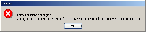

Hallo Leutz,
ich hatte ´mal gesagt, das ich unser Seedpart nicht im laufenden Betrieb speichern kann, da die User sonst kein neues Teil anlegen können. (Fehlermeldung beim Versuch einj Teil anzulegen ist im Anhang). Ist das bei euch auch so, oder kann man da ´nen Schalter umlegen - irgendwo tief in der metric.def ?!?
Gruß Boffix
(Für die Lösung springen schon mehr als 10 Unities raus, eh klar !)

Hallo Boffix,
woher kommt die Meldung? Von UG oder TC? Wenn das Startteil einer Versionierung bzw. Revisionierung unterliegt: Ändert sich dadurch der Name des Seedparts? Betrifft die Fehlermeldung alle User oder nur die welche in der Sitzung schon das "alte" Seedpart genutzt hatten?
Anhand der Schilderung tippe ich aber auf Zugriffsrechte die erst beim Neustart gesehen bzw. aktualisiert werden. Da ich kein TC benutze kann ich da keine kongreten Tipps geben.
Vielleicht hat der allgemeine Denkanstoß auch geholfen.

hallo boffix,
ich bin mir sicher, bereits im laufenden Betrieb Seedparts geändert zu haben (NX1+TCE8.1.x).
Und habe auch selbst anschliessend Neuteile angelegt (Änderung als infodba auf separatem Rechner, reguläres Arbeiten auf "meiner" WS) und keine negativen Meldungen anderer User mitgekriegt (heißt aber nicht viel, denn daß was nicht geht ist ja nicht grad unüblich ...)
Ist bei euch das lokale FileCaching von UG/Manager-Daten eingeschalten ?
(über Umgebungsvariablen deren Name ich jetzt nicht auswendig weiß, ich glaub, irgendwas mit IMAN_CACHExxxxx) - bei uns ists abgeschalten.

sorry, war´ne Woche im Urlaub, daher antort ich jetzt erst wieder ... @Jörg: Die Fehlermeldung gibt UG aus, sobald ich das Seedpart neu abgespeichert habe, und ein nicht dba- user versucht ein neues Teil anzulegen.
@zwatz: keine Ahnung, ob da lokales file catching aktiviert ist, habe ich noch nie von gehört. Werde danach suchen und mich wieder melden. Danke euch schon mal für die Anhaltspunkte !
