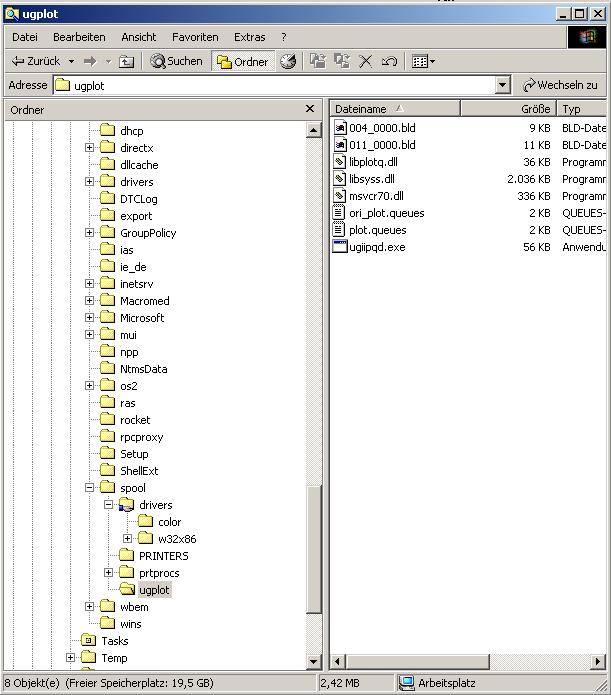

Ich habe mir UGNX2 gekauft und möchte vorerst nicht in Plotter oder Drucker investieren, sondern nur PDF´s ausdrucken. Weiß jemand wie das geht? Die Freeware win2pdf und pdf995 habe ich bereits installiert und kann bereits z,B. in Word ausdrucken.

wenn die Freeware installiert ist einen Plottertreiber installieren z.B HP750 und dann aus UG über Drucken in den PDF File schreiben.
Wenn du keine Plottertreiber geladen hast kannst Du max A3/A4 als PDF schreiben beim Plottreiber gehen alle Formate bis A0 (über Eigenschaften auswählen) welche der Plotter unterstüzt.
Nachteil beim PDF du kannst keine Linienstärken definieren hier gibt es nur eine Linienbreite

Erstelle Dir doch eine Plotqeueue, die lediglich in eine Postscript oder in eine HPGL-Datei plottet. Dazu gibt es im Forum ne Menge Hinweise.

Wo kann ich eine Plotqueue erstellen? Ist das eine Testdatei? ...Ah..

Eine Plotqeueue ist eine Datei die (bei Windows) i.d.R. unter C:\Windows\System32\spool\ugplot liegt. In dieser Datei werden Plotter verwaltet. Damit sind nicht nur die Geräte gemeint, sondern die Ansteuerung der Geräte. Erstellt bzw. geändert werden diese Einstellungen mit PlotQeueuemanager. Hilft Dir das etwas weiter?

danke für die Auskunft, das hilft mir auf jedenfall weiter.Die plotqueue denke ich habe ich bereits gefunden oder? Jetzt würde ich gerne eine Plotqueue erstellen. Der PlotQueuemanager ist das ein Programm mit dem plotqueues erstellt werden? Wo finde ich den PlotQueuemanager?

Du findest diesen Manager unter Start-->Programme-->Unigraphics-->UnigraphicsTools-->pgmgr oder unter: C:\UGS\UGNX2\PLOT.
Diese exe starten und die Daten eingeben. Dabei wird dann die von Dir gefundene Plotqeueue editiert und geändert.
Du mußt nach den Änderungen entweder den Rechner oder den UG-plotdienst in der Computerverwaltung neustarten.

habe heute gerade einen PDF-Drucker installiert.
Als erstes habe ich mir aus dem Internet Freepdf und Ghostscript geholt. Dann Ghostscript installiert, danach Freepdf.
Als nächstes wurde die Datei plot.queues ergänzt mit:
PLRID=PDF
INTEGRITY_ID=0102
DSPNM=UGIIPS
PLTVEN=POSTSCRIPT
SWITCHES=/AR/AS/A0/SP=MW/PG=33.2X47.2./BS=0.09X0.10.
OUTMOD=3
COMLN=
QUENAM=\\PC54\FREEPDF
OUTDIR=D:\UGPLOT\TMP
MSGLN=NULL
NPENS=15
DXBET=0
STPSZ=1440
Das Format bei Switches ist etwa DIN A0. Aber ich glaube nicht, dass das so groß nötig ist.
Der Drucker wurde als FREEPDF freigegeben.
Dann wird der Plotqueue-Manager neu gestartet und eine Zeichnung aufgerufen.
Über Plotten erscheint der neue Drucker, der ein Postscriptfile nach d:\ugplot\tmp  schreibt. (Muss an eigenes Dir angepasst werden).
Dann ein Doppelklick auf das *.ps -File und der Freepdf generiert ein neues pdf-File.
Funktioniert bei mir einwandfrei
