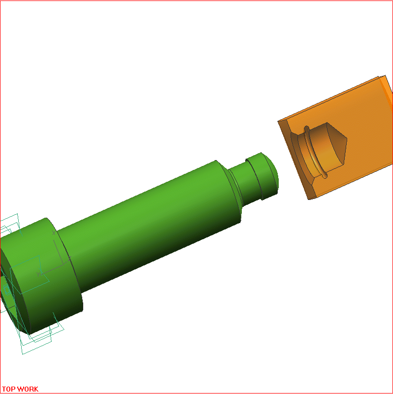

Eine Kugel soll mit einer kegelförmigen Innenfläche verknüpft werden. Beispiel: Eine Schraube mit einem angedrehten kugelförmigen Zapfen soll gegen die Bohrerspitze (118°) einer Sackbohrung drücken.
Wer weíß Rat?

Hallo Martin,
am einfachsten du erzeugst Bezugsebenen/Achsen

zwar komme ich aus dem SolidWorks-Umfeld, aber hier mein Tipp (unter Vorbehalt der Machbarkeit in UG):
In SWXSolidWorks würde ich die erzeugenden Rotationsskizzen einblenden, die Rotationsachsen deckungsgleich, die Ebenen der erzeugenden Skizzen deckungsgleich und die Bolzenkuppenkreisbogenlinie tangential zur 59°-Linie setzen. Vielleicht klappt es ja so oder ähnlich.

UG_Verknuepfen.PDF
Hallo Martin
also es kommt drauf an mit welcher Version du gerade am arbeiten bist. Bis zu Version NX1 kannst Du es nur über Hilfskonstruktionen hinbekommen (siehe z.B. Anhang).
Ab Verison NX2 wurde die Verknüpungsbedingung "Tangential" etwas erweitert, so dass Du dein Problem auch mit dieser "Standard"-Bedingung dan Lösen kannst.
Ich hoffe es hilft ein wenig weiter.

Und ob! Saubere Lösung. Vielen Dank. Danke auch die Anderen für die Tipps.
