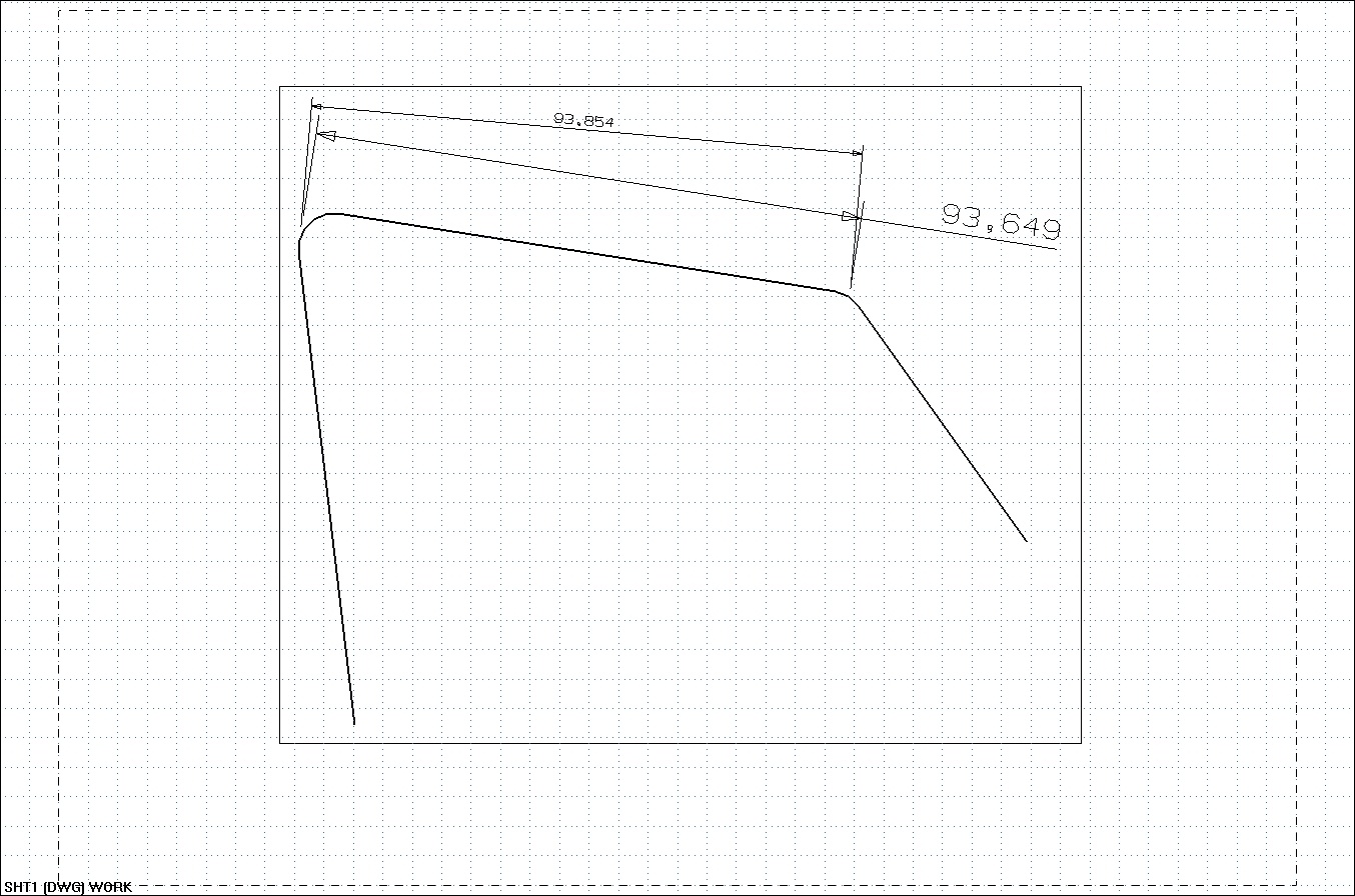

Hallo zusammen.
Ich hoffe, daß ich es im Betreff richtig beschrieben habe. Wir arbeiten mit UG 19 bzw. NX.
Im angehängten Beispiel seht ihr das Problem.
Ich habe eine geneigte Linie. Nun möchte ich das Maß von tangetiallem Punkt an Radius 1 zu Schnittpunkt der beiden Gerade ermitteln.
Ich habe kein Lot auf der Linie damit ich "perpendicular" verwnden könnte. Mit "parallel" erhalte ich ein Maß bei der die Maßlinie nicht parallel zur geneigten Linie ist.
Im Expand-Modus kann ich ja das WCS auf die geneigte Linie ausrichten und dann bemaßen. Jedoch muß man dann die Skalierung der View mit berücksichtigen. Ansonsten wird die Schriftgröße falsch skaliert. Im Beispiel Faktor 5!
Gibt es eine Möglichkeit ohne Expand-Modus und irgendwelchen Hilfslinien (Lot) ein Maß an der geneigten Linie auszurichten?
Peter

erstellt am: 20. Feb. 2004 11:20    Editieren oder löschen Sie diesen Beitrag!  <-- editieren / zitieren -->   Antwort mit Zitat in Fett Antwort mit kursivem Zitat    Unities abgeben: 1 Unity (wenig hilfreich, aber dennoch)2 Unities3 Unities4 Unities5 Unities6 Unities7 Unities8 Unities9 Unities10 Unities Nur für peter schmidt nexpress 10 Unities + Antwort hilfreich
Hallo und Helau.
Habe Punkt-zu-Punkt-Bemassung verwendet. Erster Punkt
mit Fangoption "Schnittpunkt", dann die beiden Linien
angeklickt. Zweiter Punkt mit Fangoption "Tangentenpunkt",
dann den Bogen angeklickt an der ungefähren Tangentenstelle.
Hat funktioniert....

Hallo Uger
Ich glaube wir haben aneinander vorbei geredet.
Ich möchte gern das Maß 93,649 haben.
Siehe angehängtes JPG.
Das andere Maß (93,854) hängt ja nicht unter dem selben Winkel wie die geneigte Linie im Raum.
Peter

Ahhhh, jetzt hab ich es kapiert.
Da gibt es meines Wissens nach keine Lösung.
Es müsst dann eine Bemassungsfunktion ähnlich
Punkt-zu-Punkt geben der man sagen kann wozu
die Maasrichtung parallel liegen soll.
Leider kann man auch Oordinatenvermassung nur
senk- oder waagerecht machen, also das X-Y-System
dieses Oordinatensatzes nicht verdrehen.
Ich denke Du wirst Dir im 3D (oder in der ausgedehnten)
Ansicht) ein kleine Hilfslinie ziehen müssen die z.B.
durch den Tangentenpunkt geht ud senkrecht auf der
Linie steht die die Massrichtung vorgibt. Dann kannst
Du mit der lotrechten Bemassung arbeiten.
Helau...

hallo Peter,
das geht nur über eine Hilskonstruktion, wie von uger bereits geschrieben.
Ich würde eine SECTION_CURVE in dem Querschnitt erzeugen & darauf eine Skizze setzen, dann ist auch alles assoziativ.
Thomas
PS: Die gewünschte "Bemassungsart" wär einen ER wert ..
