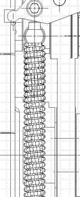

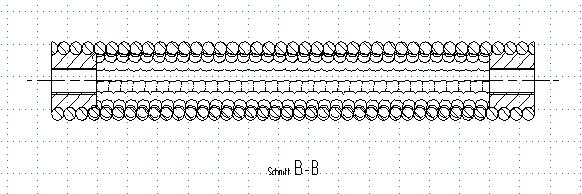

Hallo UG-Gemeinde,
muß von einer Zugfeder eine Zeichnungsableitung machen (Schnitt). Klappt soweit, nur die Darstellung ist grauslig. Bekomme ich irgendwie diese Segmentlinien weg? Sieht aus wie eine rechteckige Wolke.
Danke im Voraus

hoffe, dass das jpg zu sehen ist. Habe mir jetzt mal so geholfen:
In Voreinstellungen/Ansichtendarstellung/Schnittansicht/Hintergrund Haken raus. Damit bekommt man quasi einen Querschnitt - die fehlenden Kanten im Erweiterten Modus einfügen.
Gibts da nicht was besseres?

Hi ugiesi,
Bin mir nicht sicher, ob ich Dich richtig verstanden habe:
Sollte es etwa so aussehen wie im angefügten Bild? Ohne Linien an Komponenten, oder willst Du alle Linien weg haben? Das wäre IMHOIn my humble opinion = Meiner bescheidenen Meinung nach nicht machbar im Schnitt.

Guten Morgen Pascal,
deine "Feder" sieht schon besser aus. Ich habe meine Feder jetzt in einer Baugruppe drin - nicht als Einzelteil geschnitten. Sieht auch nicht toll aus - siehe jpg. Was mir nicht gefällt, die Darstellung enthält alle Segmente/Abschnitte der Erstellung. Kann man das nicht löschen - auf unsichtbar stellen oder auf einen Layer schieben und ausblenden? Ich möchte gerne eine "glatte" Darstellung. So siehts aus wie ein Strick.

Hallo zusammen !
Meiner Erfahrung nach hängt die Darstellung  der Feder von der Erstellmethode des Volumen ab.
Übliche Methode: Kurve - Spirale erzeugt die Leitlinie, dann mit
Formelement - Rohr das Volumen darüber ziehen.
Bei der Rohr-Funktion
gibt es unten im Menü einen Wahlschalter. Dort kann man zwischen
"Mehrfachsegement" und "Einzelsegment" umschalten. Mehrfachsegement
erzeugt diese unschönen Kanten, Einzelsegment eine glatte Feder-
Oberfläche.

Hi zusammen,
Ist genau so, wie uger sagt.
Habe noch zwei Bilder angefügt, wo der Unterschied ersichtlich ist.
Wir machen Federn mit "Sweep along a guide" (Weis leider den deutschen Ausdruck dafür nicht), dort kommen diese Segmentlinien erst gar nicht vor.

Das Problem lässt sich beheben, wenn für die View die "Smooth Edges" deaktiviert werden. Es spielt dann auch keine Rolle mehr, ob die Feder mit single oder multiple Segments erstellt wurde.

Hallo user,
habe jetzt zwei Varianten ausprobiert:
Vorschlag von Thomas wäre genial nur UG arbeitet nicht sauber. Es bleiben kleine Restlinien zurück.
Vorschlag von uger ist optisch die sauberste Lösung. Nur, die Kiste braucht länger zum Rechnen. Bei verknüpfen und variable Länge rechnen kann man leicht mal ins Forum schauen oder Kaffe trinken ;-)
