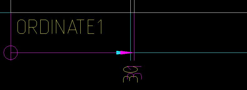

wir haben folgendes Problem:
Bei der steigenden Bemassung kann es ja durchaus vorkommen, dass die Maßtexte zweier dicht aufeinanderfolgender Maße aufeinander liegen.
Wie kann ich einen solchen Maßtext verschieben?

Unter "Edit" --> "Origin" --> Mass anwählen (Maustaste gedrückt halten) --> verschieben --> loslassen --> fertig!
Hoffe das dies das ist, was Du haben musst!

leider funktioniert das bei mir nicht. Der Maßtext bleibt fest an der ursprünglichen Position.

Hallo.
Wenn mehrere Maße aufeinander hängen hast du eigentlich nur eine Chance: ein Knickpunkt muss da rein!!
Kannst du einfügen unter  Bearbeiten -> steigende Bemassung -> Knickpunkt (ist der erste der 4 Schalter). An der Stelle aufpassen, das der Schalter auf Hinzufügen steht. Dann an der Stelle die Maßlinie anklicken, an der du den Knickpunkt haben möchtest und dann hast du alles im Griff.
Falls du solch ein Maß nun falsch abgelegt haben solltest: an jetzt kommst du auch mit Bearbeiten-> Ursprung dran!
Viel Glück!

Ich schiebe noch schnell was nach:
Du hast Dein Maß erzeugt und willst es nun bearbeiten, weil es nicht richtig steht oder der Knickpunkt falsch sitzt (kommt oft vor wenn noch mehr Maße hinzukommen oder noch mehr Knickpunkte gesetzt werden müssen)
Wie schon oben geschrieben kannst du das Maß mit Bearbeiten ->Ursprung nun verschieben. Wenn Du Dein Knickpunkt aber noch verschieben willst: Bearbeiten->steigende Bemaßung->Knickpunkt: dann Bearbeiten wählen und auf den Knickpunkt klicken. Nun bleibt das Maß fix und du kannst den Knickpunkt bearbeiten.
